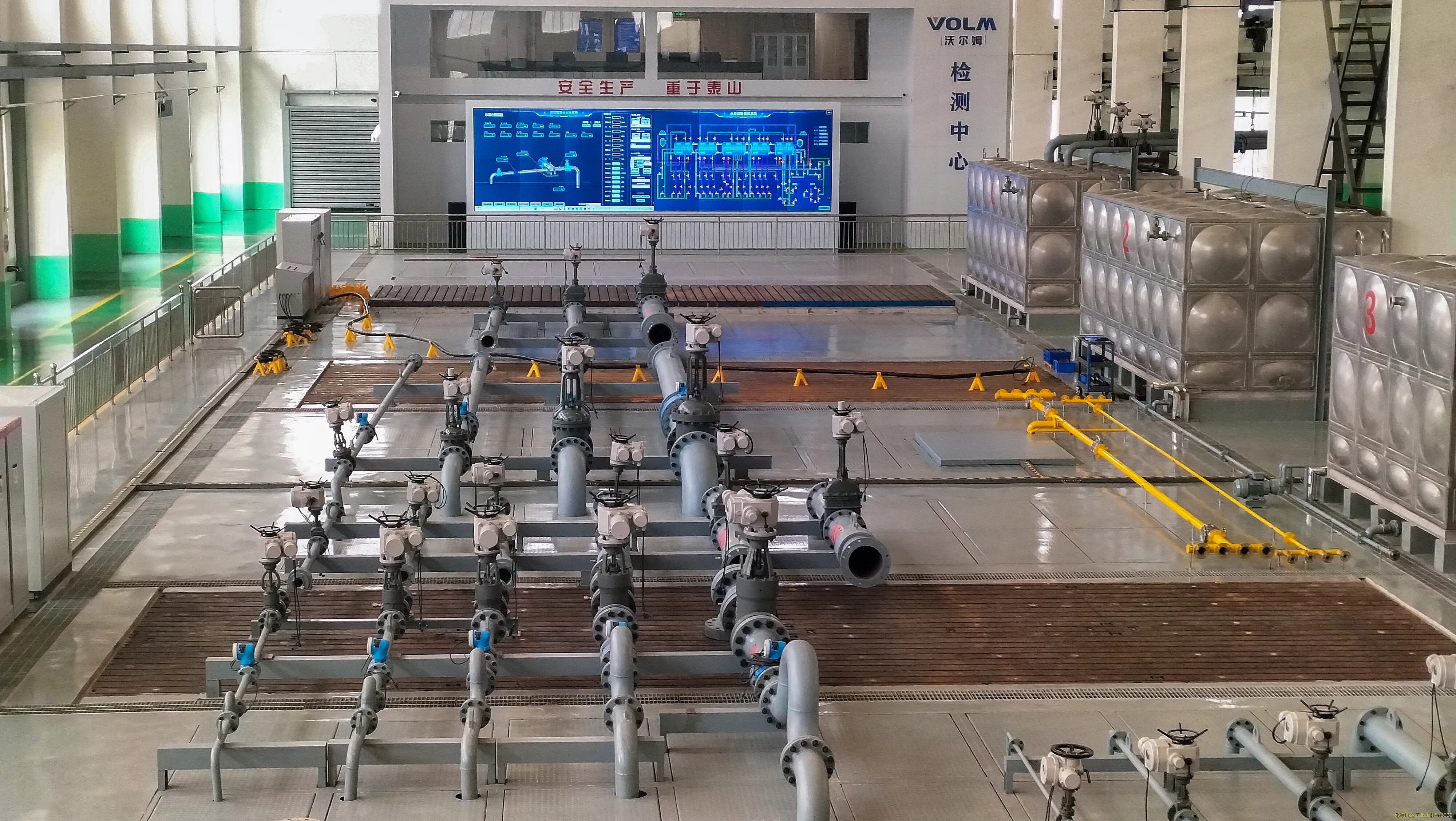

哈喽大家好,我是沃尔姆小杨,今天带大家去我们淄博厂区的一级试验台,看看BB5的试验过程!地下水池容积5000立方米,BB5泵内部BB4背靠背结构芯包,800千瓦电机。
API规定振动不大于3mm/s,我们测出来的振动远远低于这个数值。
驱动端水平振动1.2,垂直振动1.5,轴向振动1.0。
非驱动端水平振动0.8,垂直振动1.2,轴向0.7。
API规定机械运转四小时,轴承箱温升不高于39摄氏度。
我们在室温10摄氏度的情况下,温升只有12.6。
多级泵流量135m3/h,单级扬程90m,转速2980rpm,试验效率71.9%,高出GB/T13007《离心泵效率》规定的A线效率2个百分点。
