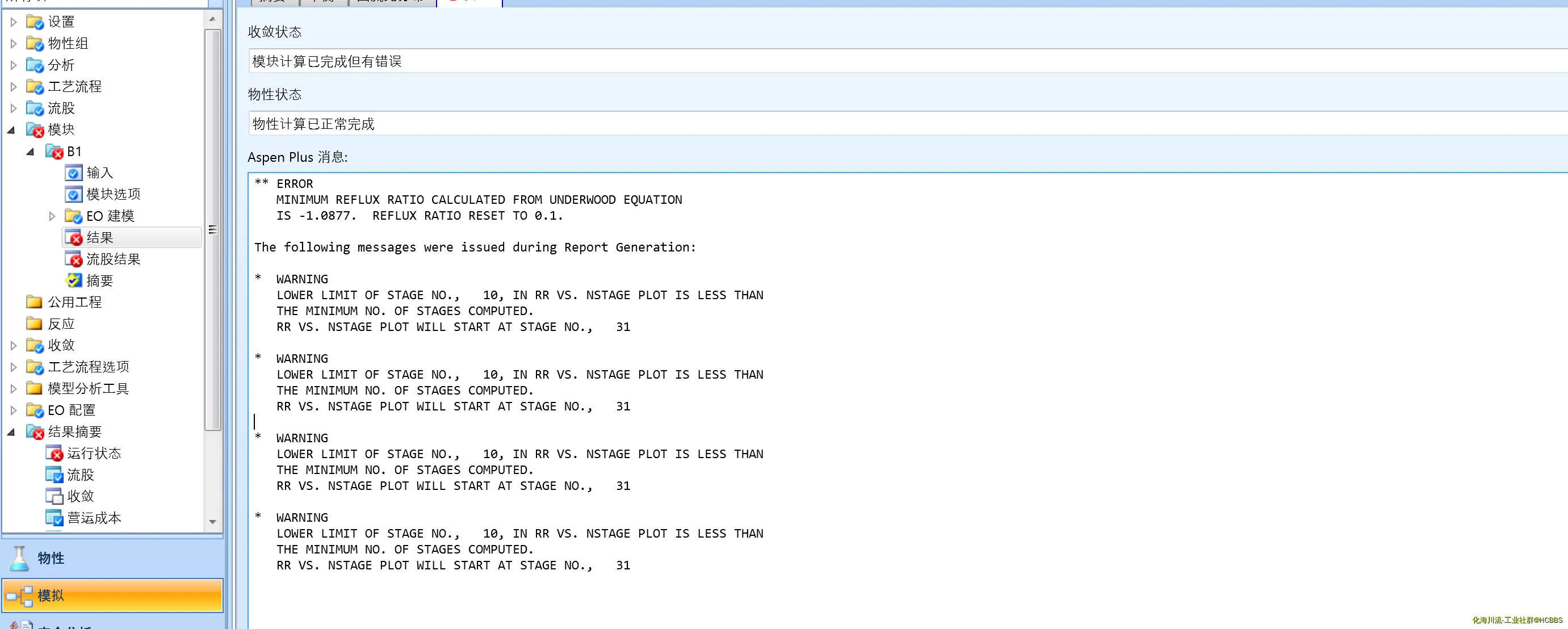

甲醇精馏常压塔计算的时候出现错误,请问大家是有什么办法吗
** ERROR
   MINIMUM REFLUX RATIO CALCULATED FROM UNDERWOOD EQUATION
   IS -1.0877.  REFLUX RATIO RESET TO 0.1.

错误提示显示由Underwood方程计算得到的最小回流比为负数(-1.0877),这是不合理的。系统自动将回流比重置为0.1。这通常意味着原始输入参数可能存在问题。建议检查塔板数、进料组成、塔顶和塔底产品规格等参数是否设置正确,确保所有输入数据的准确性和合理性。同时,也可以尝试调整回流比并观察系统的响应,以找到更合适的操作条件。
