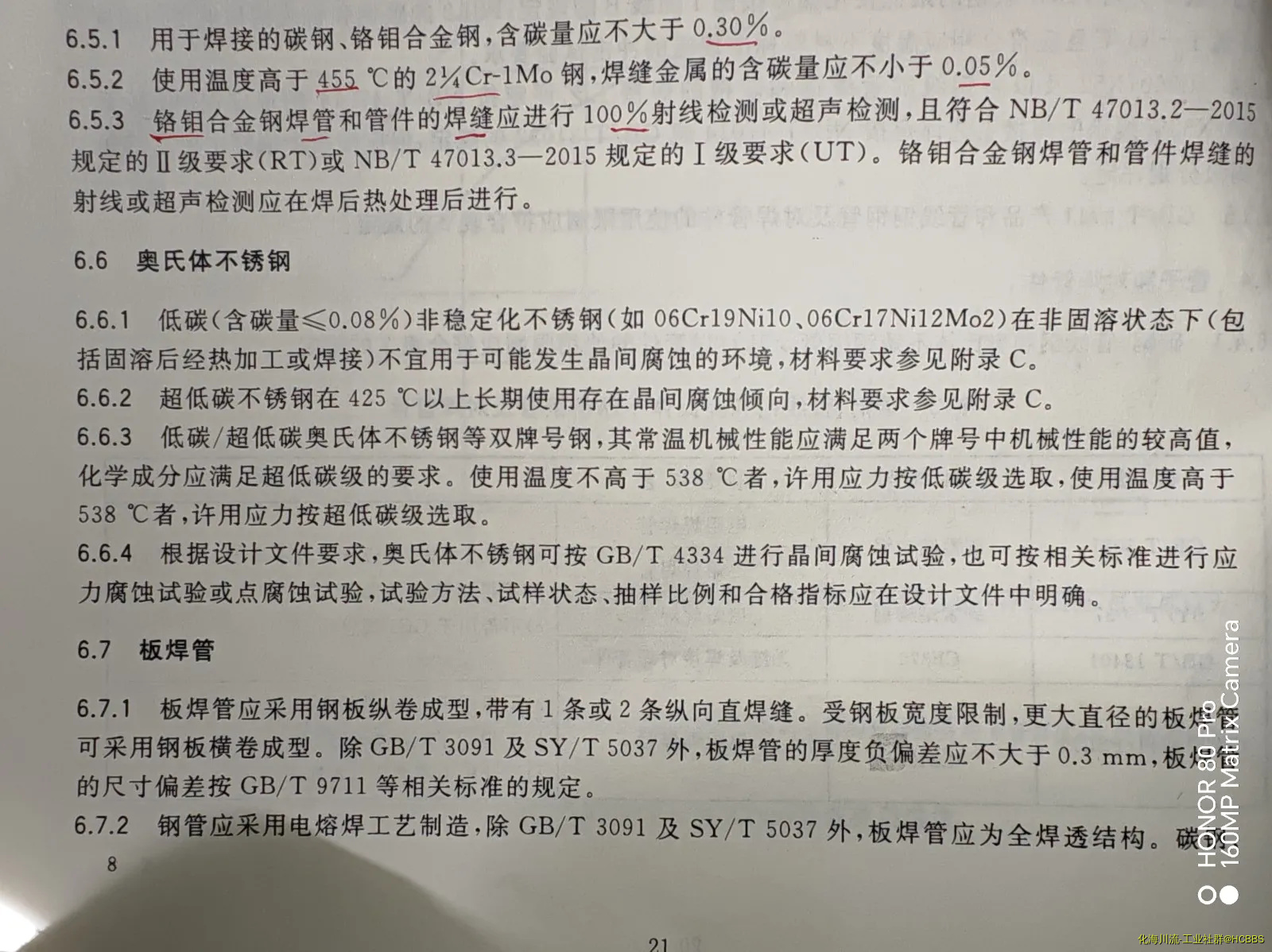

由手机上传
由手机上传
双牌号奥氏体不锈钢指什么呀?

字面意思双牌号材料多了去了,几乎所有都是,也可以说是三牌号、四牌号之类的。
我觉得这里表达的意思是旧牌号和新牌号、中国牌号和美国牌号之间有对照表的,但是配料性能有些许差别的材料。

双牌号奥氏体不锈钢是一种具有两种不同标准牌号的奥氏体不锈钢,这两种牌号通常指的是材料在不同国家或地区的标准中的对应牌号,设计以满足多地区的认证要求。例如,304和1.4301,316和1.4401等。

也有叫双标钢。304 /304L 就是。另外请问照片拍摄于那一本资料?谢谢
发表于 2025-4-7 16:51:39
照片来自GB/T20801.2-2020,PAGE 8  详情 回复 发表于 2025-5-22 14:31

好多此一举啊,既然是从新配比自然是要比两种刚才性能更好,不然配它干嘛。

       文献[1]介绍道,随着化学工业及石油化工行业的快速发展,不锈钢材料的需求量越来越大,并且对不锈钢材料的要求越来越苛刻,既要保证不锈钢材料的耐腐蚀性,也要满足标准中的强度要求。
       随着不锈钢冶炼技术的发展,不锈钢的力学性能已有了很大的提高,如某公司所产的304L不锈钢(碳含量远小于0.03%),其强度值高于304不锈钢的下限值,即可定义此种不锈钢为304 /304L 双牌号不锈钢,也就是说其化学成分符合304L,而力学性能要满足304不锈钢的要求。类似地还有316/316L等双牌号不锈钢。
      文献[2]指出,双牌号不锈钢既具有常规不锈钢的高强度,又具有超低碳不锈钢的耐腐蚀性能。采用双牌号不锈钢可解决目前大部分奥氏体不锈钢的焊接接头性能弱化问题。
     目前双牌号不锈钢在国外已大量使用,国内在低温LNG 接收站的设备、大直径的管道中开始采用。双牌号不锈钢与超低碳不锈钢的价格基本一致,目前国内钢厂可部分供货。

S30408/304,S30403/304L,类似这些就是双牌号不锈钢
发表于 2025-4-9 09:35:56
标准说的很清楚,是有一种钢,满足超低碳耐蚀性和低碳耐高温的要求,比如304/304L,316/316L,这两种钢具有304L和316L的超低碳耐腐蚀性,又具有304和316的高温性能。说白了就是采用一种技术让钢具有了超低碳性能又有了低碳钢的高温性能。

应该是双相奥氏体不锈钢。指铁素体与奥氏体各约占50%,兼有奥氏体和铁素体不锈钢的特点,它的主要特点是屈服强度可达400-550MPa,是普通不锈钢的2倍,因此可以节约用材,降低设备制造成本。在抗腐蚀方面,特别是介质环境比较恶劣(如海水,氯离子含量较高)的条件下,双相不锈钢的抗点蚀、缝隙腐蚀、应力腐蚀及腐蚀疲劳性能明显优于普通的奥氏体不锈钢,可以与高合金奥氏体不锈钢媲美。比如00Cr22Ni5Mo3。

双牌号指同时满足(符合)两个标准。
双牌号奥氏体不锈钢是指同时满足两个牌号标准的不锈钢,如304/304L、316/316L
注意,这里不是说 304 或者 304L 是双牌号不锈钢,而是不锈钢同时满足304和304L两个标准。

谢谢你!!

学习了
还以为双牌钢,是双相钢呢
