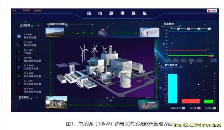

2024年5月28日,在张家口市张北县的华强新能源清洁能源综合开发示范园区内,锐格新能源发布了自主设计开发的“星炬10K”10kW氢储能制氢热电联供系统,之后便开始系统的示范运营与测试,在系统离网跑通后随即升级为100kW功率系统。截至2025年3月,根据园区实际供能需求,该系统已累计安全稳定运行近1000小时,平均日运行时长5-6h,累计运行已突破200天。
氢储能热电联供系统由电解水制氢、储氢、燃料电池发电、供热、安全辅助等分系统组成,源端接入光伏,与光伏电协同可为零碳小镇提供24小时全程绿电绿能供给。在有效光伏时间内(主要是白天),光伏为零碳小镇提供电能,其中部分光伏用于电解水制氢并储存,制氢过程中产生的余热用于供暖;在无效光伏时间(主要是夜间),前期储存的氢气通过燃料电池发电为零碳小镇提供电能,发电过程中产生的余热用于供暖。为了保证供能的时效性和稳定性,整个项目亦配置了锂电系统。
系统运行全程可视化、自动化与智能化,可在运行期间保持无人值守自动化运行与监控检测。
除基本供电外,整套系统供暖温度稳定维持在45℃以上,并可根据用户实际的用电、用暖使用需求自动检测并调节输出功率,成功保障用户冬天全季的使用需求。此外,该系统与市电双向连接,既可以用谷电进行制氢,也可以向指定区域供电来减少电网负荷。
下一阶段,锐格新能源在寿命验证的同时,将开展新一轮的运行模式设计、产品技术验证、以及经济效益测算,特别针对燃料电池微网在效能提升、主动支撑、多机协同、氢电耦合效率、氢电安全等方面进行积极研究。
此外,2024年锐格新能源在上海交付并平稳运行的300kW氢能发电系统,正等待用户通知,升级为二期的1MW氢能发电系统,同时,锐格新能源将在2025年交付上一年承接的百标方制氢系统与3MW氢能电站项目,该项目将用于电网绿氢储能。
未来,锐格新能源将加深与华强集团文旅及各产业资源板块的产业融合,同氢能行业各合作伙伴一道,一步一个脚印开发更多的氢能应用场景,在氢储能方面,开发出更大规模、更具经济性的氢储能发电项目,有效提高电网的灵活调节能力,加速推动涵盖电-氢互动的新型电力系统建设,为氢储能在未来新能源消纳网络中的商业应用提供新的技术路径与解决方案。
