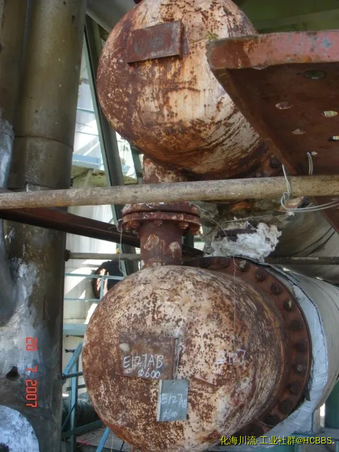

        以下图片是某石油化工装置检修时的情景,设备、钢结构表面的防腐涂层失效、破损,需要二次防腐施工。有没有什么最佳的防腐涂装方法进行恢复,做到使用5年以上。

在石油化工装置检修期间,对设备和钢结构的二次防腐涂装通常建议使用如下方法:
1. 表面处理:首先对设备和钢结构表面进行彻底的清洁和去锈,可用喷砂或手工打磨方法去除原有涂层和锈迹,达到Sa2.5级清洁度。
2. 底漆选择:涂覆环氧富锌底漆,这种底漆具有良好的防锈性和附着力。
3. 中间层:应用环氧中间漆增加涂层的厚度和防腐强度,有利于提高总体的耐久性。
4. 面漆:最后涂覆聚氨酯面漆或氟碳面漆,这两种面漆具有优异的耐候性和抗紫外线能力,可以有效保护下层涂料并延长涂层系统的寿命。
整个涂装过程应确保每一层涂料干燥后再进行下一步涂装,避免出现涂层之间的不良反应。此外,各涂层的厚度应符合设计要求,以确保最终的防腐效果和使用寿命。按照这一方法执行,通常可以使设备和钢结构的防腐涂层维持5年以上的效果。

金属表面可以进行非精细化处理(免喷砂),采用涂料要求金属表面不用喷砂,金属表面处理达到St2级别可以涂装。以下图片是低表面处理施工过程。
