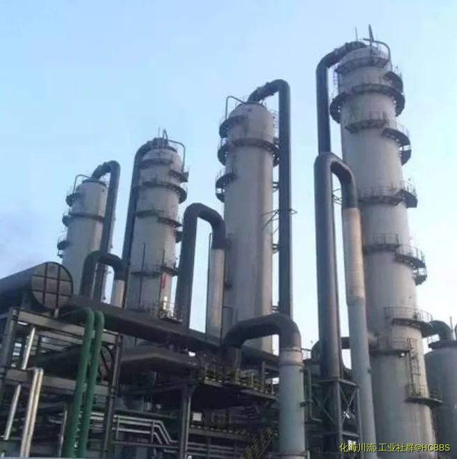

煤气HPF法脱硫前,经预冷塔冷却到多少温度比较合适?
催化剂都有那些成分?

煤气在HPF法脱硫前,在预冷塔中通常会被冷却到约30°C至40°C的温度。
催化剂主要成分包括铁氧化物、锌氧化物等。

预冷后煤气温度控制在25-27℃,脱硫液基本上在30-35℃,脱硫液再高了不利于硫化氢与氨的中和反应,但是太低了又不利于脱硫液再生塔中硫氢酸铵生成硫单质
