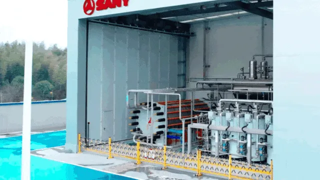

2025年第十届中国能源发展与创新论坛在北京召开,三一氢能与湖南汽车制造有限公司联合打造的2000公斤级制氢加氢一体站荣获"十四五"能源创新案例。三一氢能总经理饶洪宇受邀出席此次大会,并发表《制氢装备高质量发展之路》主题演讲。

面对行业快速发展,三一氢能已形成行业最全产品矩阵,涵盖圆形槽、方形槽、PEM槽及BOP系统,“3+1”布局全面支撑混合制氢解决方案开发。
新一代E系列圆形槽突破电流传导结构瓶颈,创新采用组合式弹性零极距结构,大幅提升产品可靠性和性能,确保槽体十年不漏液。
通过自主研发的密封设计仿真平台,三一氢能最新一代密封垫片性能实现质的飞跃。依托先进的制造工艺能力,精准控制整机与零部件尺寸链,提升电解小室关键尺寸均匀性,使系统运行更安全稳定,性能更优。针对双极板、端极板防腐难题,三一氢能自主开发新一代板极镀层技术,其均匀性、结合力、孔道厚度均达行业领先水平,确保长期防腐能力。
软硬实力赋能行业高质量发展
为强化技术创新与产品验证,三一氢能建立行业首个整机测试平台及北京零部件研发试验中心,为产品开发迭代提供支撑。经超6000小时严格测试,产品性能衰减率控制在每年1%以内,显著优于行业标准。
同时,三一氢能构建电解槽全尺寸系统仿真优化能力,显著提升研发效率。同时,三一氢能开发的智慧绿氢管理系统,实现项目全局优化设计,该系统将应用于吉电盐城项目。
未来,三一氢能将继续聚焦圆形槽、方形槽、PEM 槽、BOP 的“3+1”技术路线,不断完善并强化集成设计、材料研发、仿真分析、试验验证、电气控制、制造工艺&品控、氢安全设计、工程交付等八大核心能力。同时,三一氢能期待与行业客户、设计院、供应商、科研院所、行业机构等深化合作,共谋氢能装备的高质量发展,为实现“双碳”目标贡献三一的力量与三一方案。
