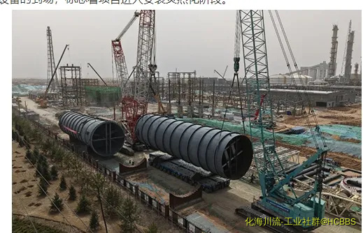

3月24日,延长石油榆林煤化公司50万吨/年甲醇制乙醇项目迎来里程碑节点——首台核心工艺设备乙醇装置预分离塔(T-402)成功运抵现场。此核心设备的到场,标志着项目进入安装炙热化阶段。
该预分离塔总长87.93米,总重达502.68吨,采用分段运输及模块化吊装方案。设备共分3段到货,现场将在地面进行劳动保护、附塔管线安装及防腐保温等工作,采用1250吨级履带吊进行“单主机抬吊递送法”分三段吊装,最终完成空中组对。作为核心工艺设备之一,预分离塔通过12层填料技术,可实现乙醇、甲醇及甲醇-酯共沸物的精准分离,为产品提纯及后续生产提供关键保障。
项目建设指挥部将以此为契机,持续秉持“安全、优质、合规、高效”总原则,进一步强化安全、质量和进度管控,确保顺利实现“25930”建成中交总目标,为公司进一步延伸产业链、实现产品的高端化多元化低碳化奠定坚实基础。
陕西延长石油榆林凯越煤化有限责任公司50万吨/年甲醇制乙醇项目厂址位于凯越煤化现有厂区预留工业用地,不新增用地。项目采用拥有自主知识产权的中科院大连化物所DMTE甲醇制乙醇工艺技术,对现有变换和净化装置进行改造,利用变换净化工段的富余合成气和甲醇进行改扩建。项目建设内容主要包括:原料分离单元、二甲醚合成单元、羰基化单元、加氢和产品分离单元、罐区和装卸区以及辅助工程和公用工程等,此外,还迁建硫磺仓库、危废暂存库和化学品库。项目总投资263432.18万元。北京石油化工工程有限公司负责一标段主装置EPC 工程包括:乙醇装置(含气体分离单元),华陆公司负责包括装置改造、全场性系统、辅助生产设施、物流设施、水系统等在内的二标段系统EPC工程。
