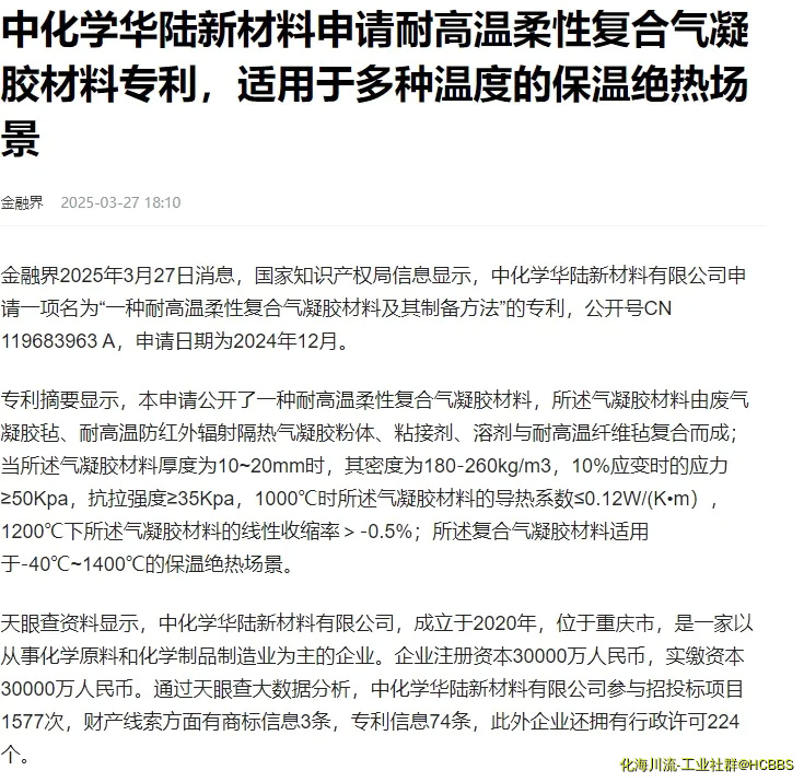

“这次除尘器的改造,可谓是给我们的高温工作环境送来了一波‘清凉’,为职工创造了更为舒适、安全的工作环境。”近日,延安石油化工厂职工对于生产岗位改善项目的落地见效纷纷夸赞。
  据悉,该厂烷基化装置废酸单元现场的除尘器本体及连接管道的外表面温度最高可达90℃,且热辐射大、能耗高、工艺气温度损失严重,工作环境恶劣,一定程度地影响了职工身体健康等。
  为改善现状,该厂于2024年12月正式启动生产岗位改善项目,即将除尘器本体及连接管道的保温材料更换为绝热效果更好的新型保温材料气凝胶复合毡。该材料具有极低热导率、超轻重量、良好的化学稳定性、防火性能优良等特点,可有效消除高温环境对职工身体健康造成的潜在威胁,为职工提供舒适工作环境。
  “更换新材料后,除尘器内部介质温度从原有的440℃~450℃提升至510℃~520℃,除尘器本体外表面温度由90℃降低至50℃。”该项目负责人黄延华介绍。此次装置改造使滤棒运行达到了最佳工况,延长了使用寿命,除尘器也由原有80千瓦电伴热持续运行改为间歇性运行,预计每年可为企业节省电费约140万元。
  截至目前,该项目已顺利完成3套除尘器的改造工作,第4台正在改造中,预计今年4月底四台除尘器保温改造全部完成。
  “原来我们巡检或操作时,一走到这里便感受到热浪袭人。如今现场外表面温度已接近于常温,有效保障了职工的身心健康。”该厂操作工刘星博有感而发。
