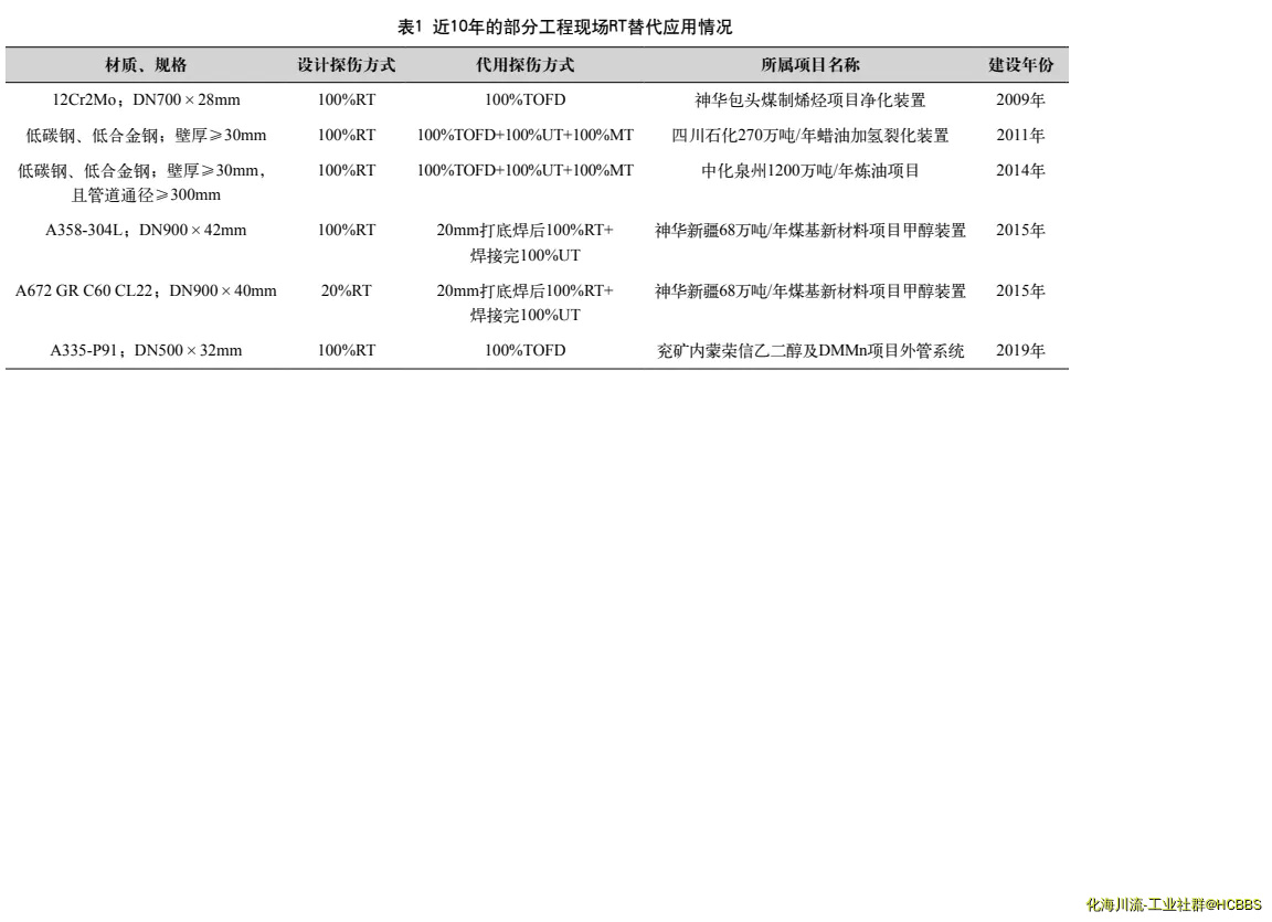

GBT 规定:无损检测方法应符合下列规定: a) 压力管道焊接接头的无损检测应采用 NB/T47013.2、NB/T47013.3、NB/T47013.4、 NB/T47013.5、NB/T47013.10、NB/T47013.11规定的方法,当采用不可记录的脉冲反射法超声检测时,应采用射线检测或者衍射时差法超声检测作为附加局部或抽样检测。 b) 管道的名义厚度小于或等于30mm的对接接头,应优先采用射线检测,采用超声检测代替射线检测应经设计者和业主同意;名义厚度大于30mm 的对接接头可采用超声检测代替射线检测。
发表于 2025-3-27 14:39:55
