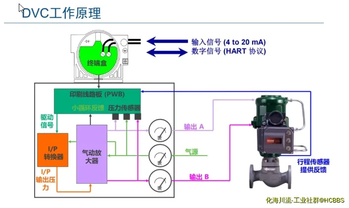

供参考:DVC6200数字式阀门控制器是一款基于通信微处理器的电器定位器。除了具有将输入电流信号转换为电动输出电压的传统功能外,DVC6200可通过 HART® 5或7、WirelessHART®、FIELDBUS™ 现场总线或PROFIBUS通信协议进行通信,使用户可以轻松访问流程操作的相关信息。

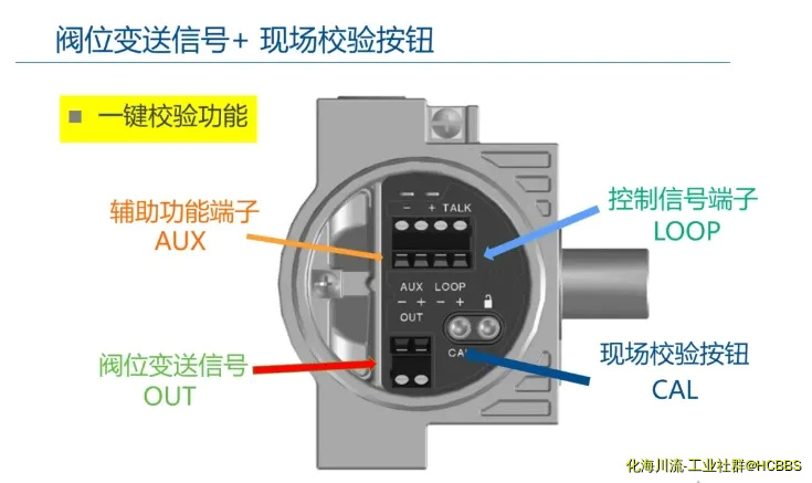

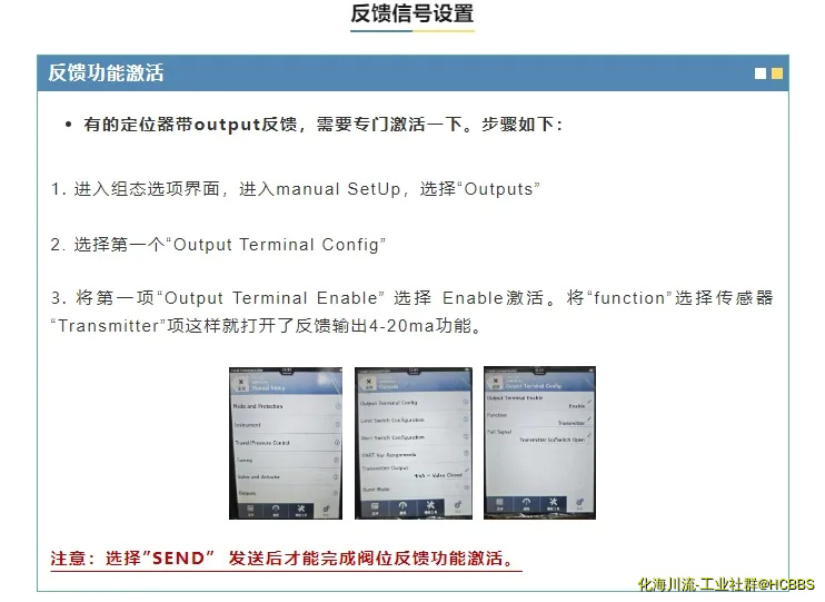

供参考:可以获得过程的主要组成部分以及控制阀本身的相关信息,具体做法是使用手操器连接定位器的接线端子或者现场接线盒,或是用控制室内的个人计算机或操作员控制台。此外,它还提供了一个选项:一个阀位变送器(用于独立的阀位反馈)和一个集成式限位开关(可设置为限位开关或报警开关)。
