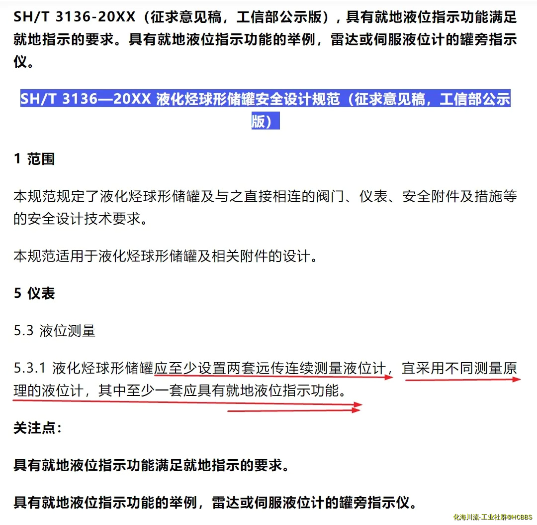

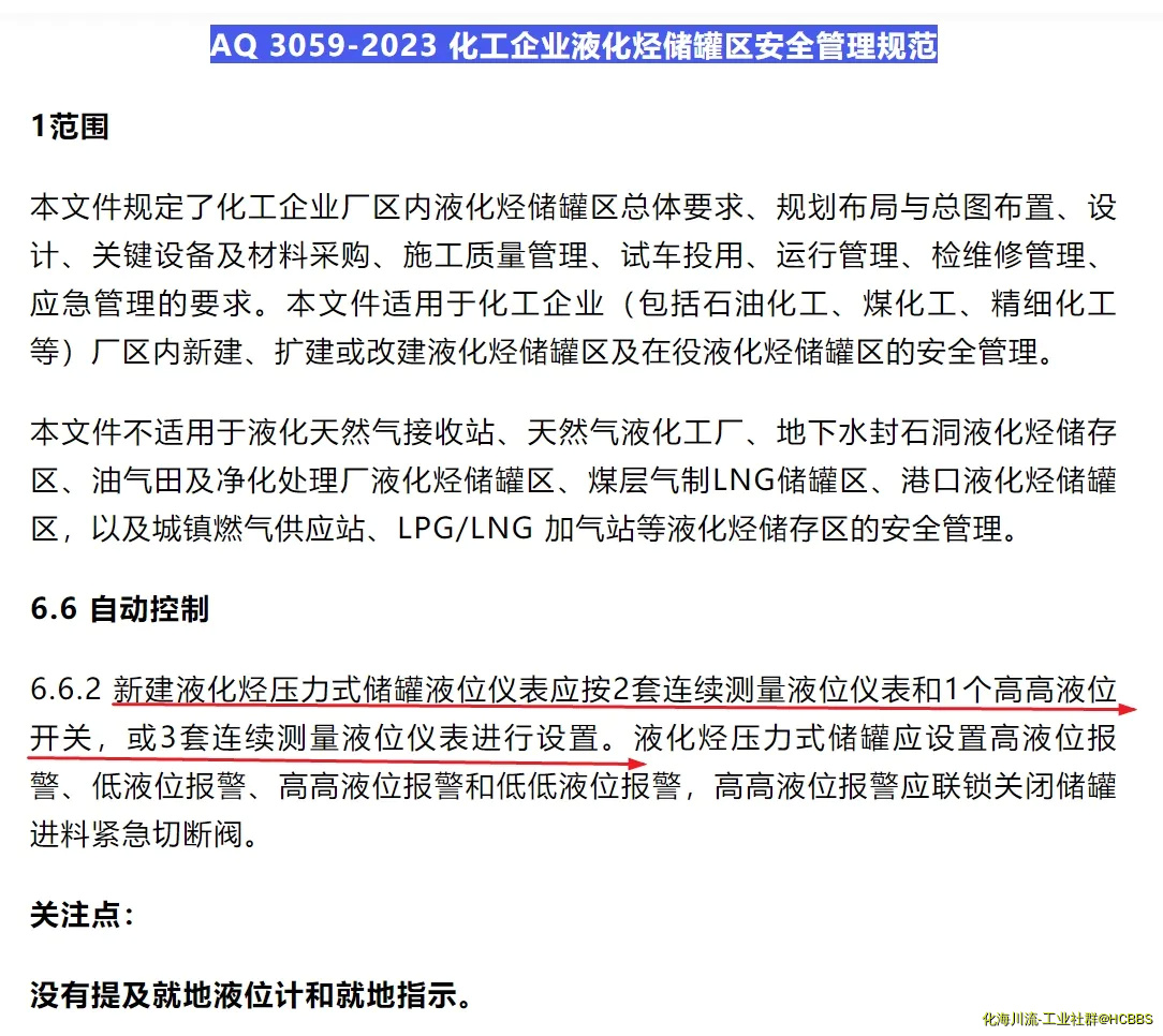

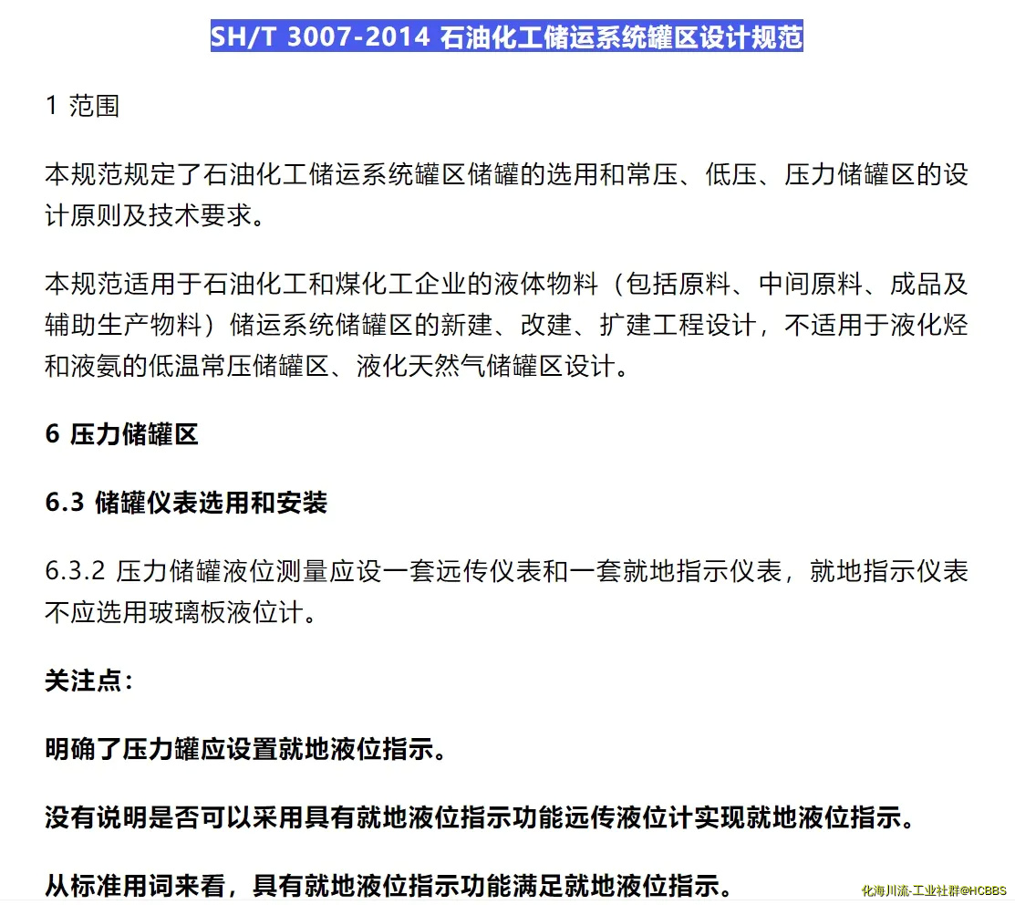

[讨论] 液化烃球罐是否需要设置就地液位计,几个规范究竟是怎样要求的?
