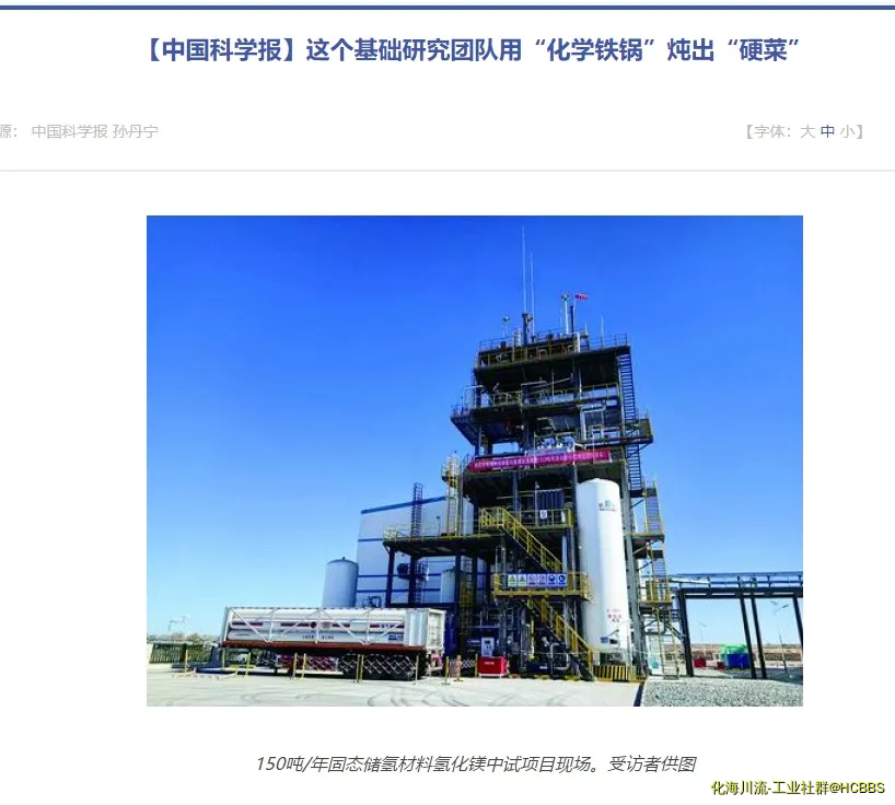

在东北,一道铁锅炖能烩尽山河百味;在实验室,科学家也用“化学铁锅”炖出了一道“硬菜”。中国科学院大连化学物理研究所(以下简称大连化物所)氢化物能源化学研究中心团队采用“一锅法”的新工艺技术,制备出镁基固态储氢材料,为氢能安上了“固态心脏”。
近期,这项诞生于东北的创新技术,在陕西榆林完成了从实验室到产业化的关键跨越。据悉,以榆林中科洁净能源创新研究院(以下简称榆林创新院)为建设依托方、大连化物所为技术提供方、大连富德金煜新能源有限公司为投资方,三方共建的150吨/年固态储氢材料氢化镁中试项目一次性投料试车成功,并产出合格的氢化镁产品。这是目前我国第一条拥有自主知识产权的百吨级以上氢化镁生产线。

原本在实验室阶段表现卓越的高压高速旋转设备,在工厂中试阶段却难以胜任了,此前的机械力度无法“搅动出”放大十倍、百倍后的原材料,进一步加大扭矩可能导致反应器接口高压泄漏,持续升高温度又会导致镁粉板结。
此时,储氢领域的资深专家熊智涛博士加入团队,为研究注入了新的活力。最终,团队从化工领域的深厚积累中汲取灵感,利用气体流动带动粉末传输,并通过优化搅拌频率,成功将实验室技术适配于大型设备,实现了从实验室研究到工业化生产的关键跨越。
不久之后,一座现代化的氢化镁合成产线诞生了。

目前,150吨/年固态储氢材料氢化镁中试项目已顺利开车,整条中试生产线现场无人值守、自动化运行,实现了氢化镁的高效化、连续化、数字化生产。该生产线制备出的氢化镁材料,纯度高达90%~99%,循环次数可达千次以上,是传统高压气态储氢密度的4倍,能够提供高安全、高效率、低成本的氢能储运解决方案。
