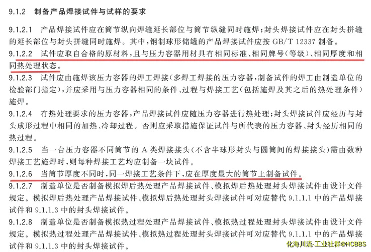

如图中标注的两个条款,如果从属关系那执行起来没有异议,但是这两个条款是并列关系,是不是两者有矛盾?

如果两个条款是并列关系但内容有矛盾,确实会造成执行上的困难。需要对条款进行审核和调整,以保证指导性和执行性都无歧义。

也算相同(最厚)厚度了。同种设备,不想增加成本,又想找最复杂的焊接情况,找个最厚的代表也合理。意思大家都懂,文字没描述好

我以为不同厚度的要分别制备试板,这么看焊接工艺条件相同而筒体母材厚度不同,在较厚筒节上制备就可以了?

对,用都做试件。

这两条有什么矛盾?一个说不同厚度时选择哪个厚度筒节做试件,一个是试件的材料的规定。

按厚的,严格的就行;有很明显的英文套用痕迹
