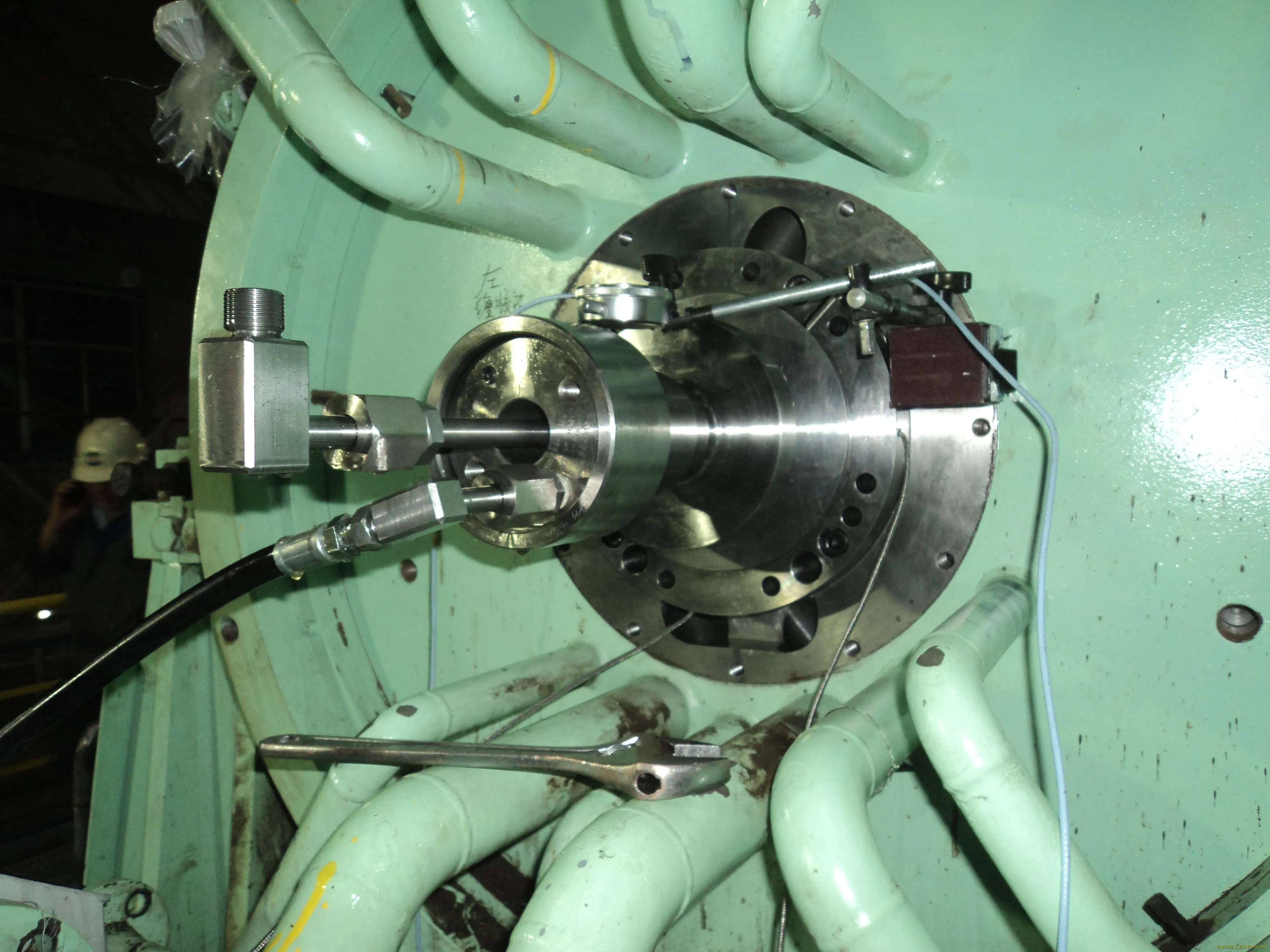

请我各位大佬,离心式压缩机止推盘如何拆卸

有专用的液压工具
发表于 2025-3-13 18:18:23
建议拍个片子发上来,便于讨论。这东西通常是与主轴一体配合的,不允许拆解。
如若受损过大,是否考虑修补后车削修复,供参考。

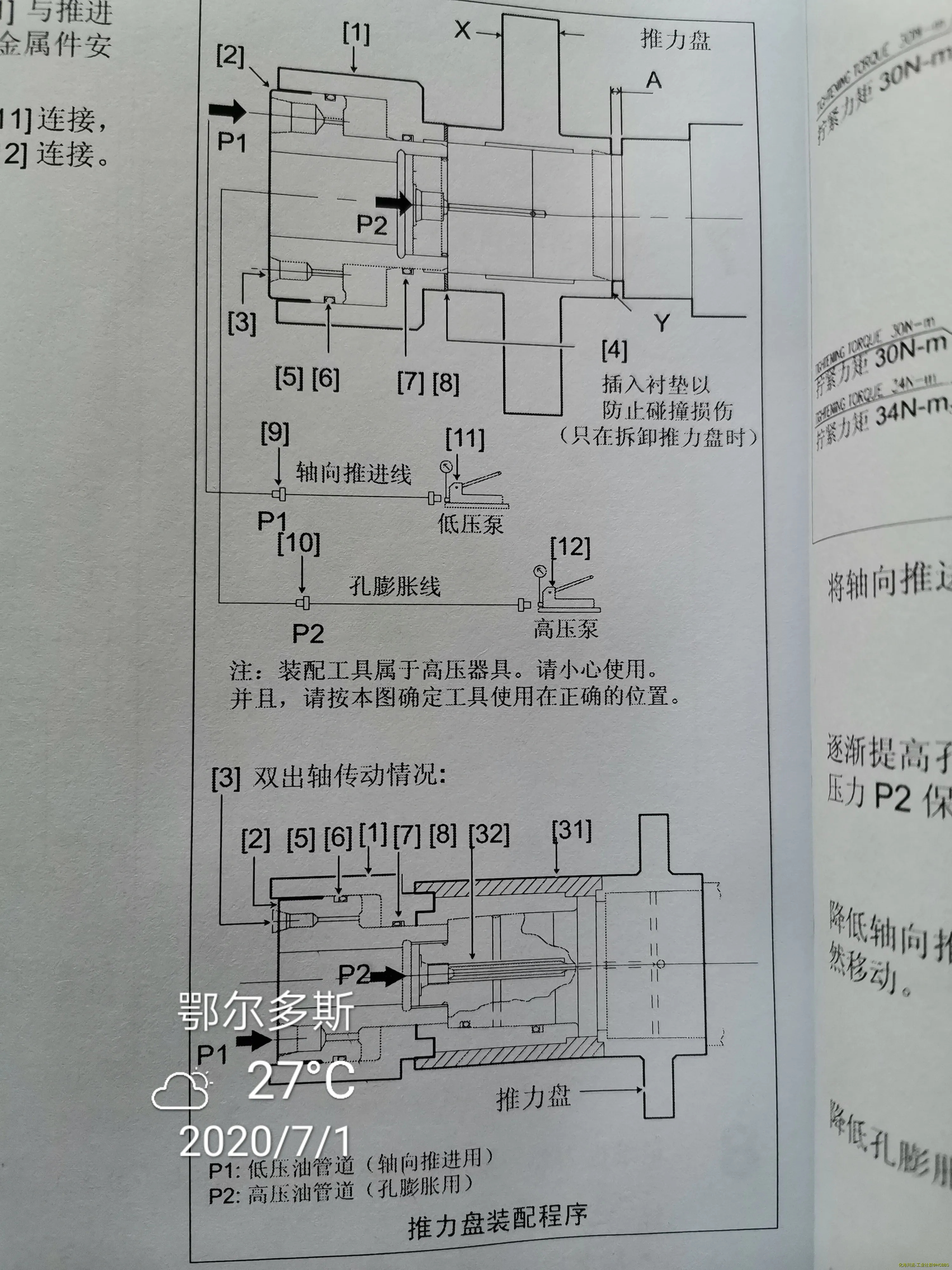

打压膨胀,也有热胀的。
发表于 2025-3-22 11:39:04
拆卸是不是只用接高压泵打孔膨胀就行  详情 回复 发表于 2025-3-22 17:02

拆卸是不是只用接高压泵打孔膨胀就行

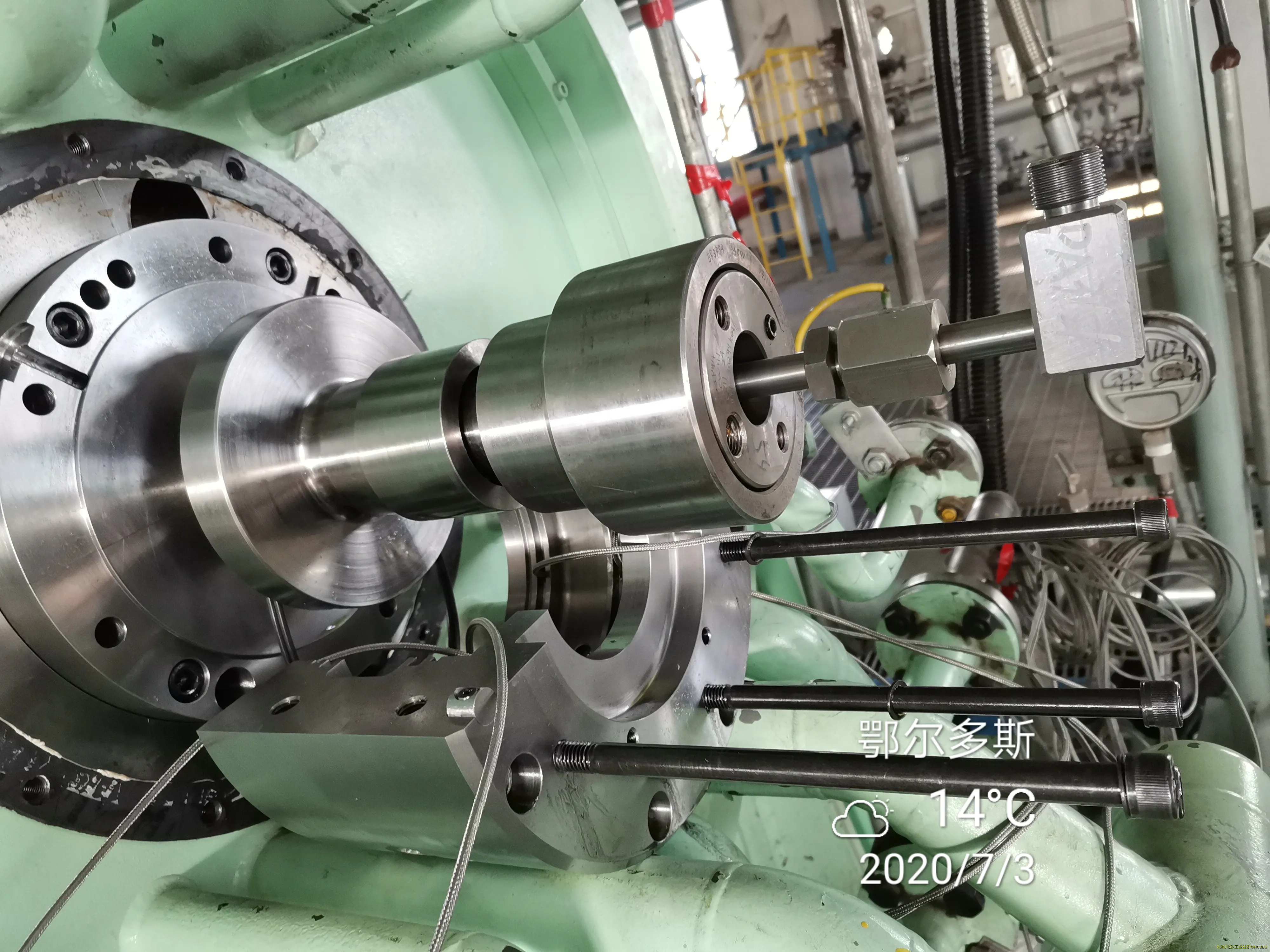

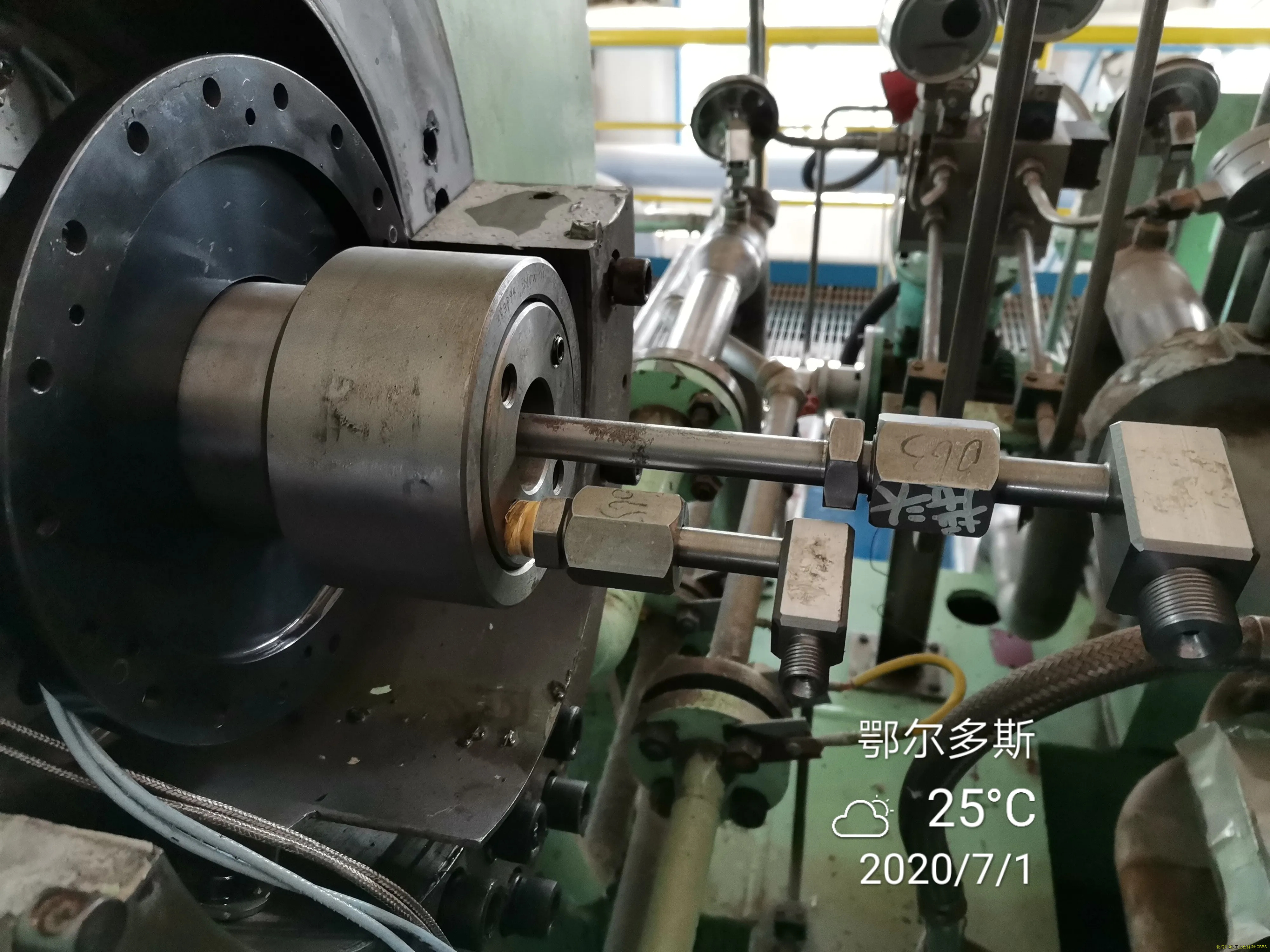

安装打压工装,一打压就下来了,拆卸只用高压的泵打,安装两个配合使用

可以 弹药注意安全 防止突然弹出来
