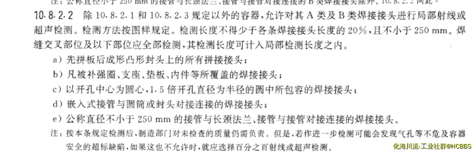

150.4的10.3.2条关于局部检测容器中需要进行100%检测的部位,其中e)款“公称直径DN大于或等于250mm的接管与接管对接接头和接管与法兰的对接接头”。按此规定,也就是说所有压力容器的大接管都得进行100%检测了?

image.webp ,89版和98版都是这样的,2011版加上外载荷,2024版又去掉外载荷

《固容规》的3.2.10.2.4条关于接管焊接接头的无损检测要求已经明确了:公称直径大于或者等于250的压力容器接管焊接接头的无损检测方法、检测比例和合格级别与压力容器壳体焊接接头要求相同!
   难道《固容规》马上就要修改此条款吗?
