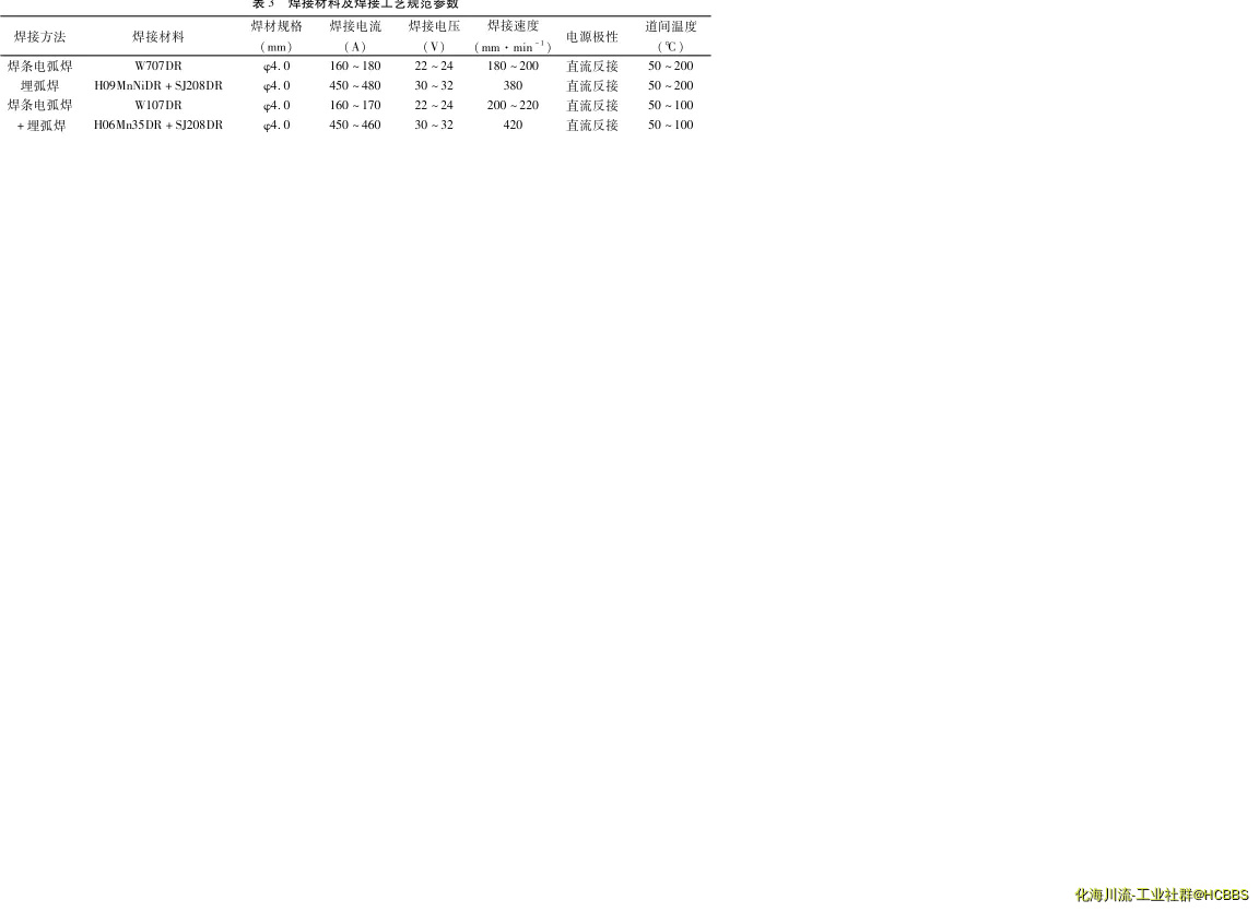

做09MnNiDR板,厚度18mm对焊焊评,焊后热处理温度范围和焊后热处理时间应该是多少?应该如何确定?依据是什么?焊评制做应该注意哪些问题?看到很久之前的帖子提到-70℃冲击试验不合格的问题。

您好,有推荐的焊接工艺参数吗?焊接时的电流电压及焊接速度。电弧焊焊材选用了哈焊的W7O7Ni焊条、氩弧焊选择哈焊的焊丝HSO9HnNiDR、埋弧焊焊丝-焊剂同样选择了哈焊所的HO9MnNiDR/SJ208DR。

可以查找哈尔滨 无标题   09MnNiDR 焊接工艺.webp 威尔焊研所的资料。
发表于 2025-3-14 11:28:46
谢谢,您这个是在哪里找到的资料?  详情 回复 发表于 2025-3-18 14:03

09MnNiDR低温钢的焊接工艺评定 论文  详情 回复 发表于 2025-3-18 14:49
甲醇装置用 09MnNiDR 低温钢的焊接 论文  详情 回复 发表于 2025-3-18 14:47
qq_U4BZL 发表于 2025-3-18 14:03
谢谢,您这个是在哪里找到的资料?
发表于 2025-3-18 14:47:15
谢谢,您这个是在哪里找到的资料?
