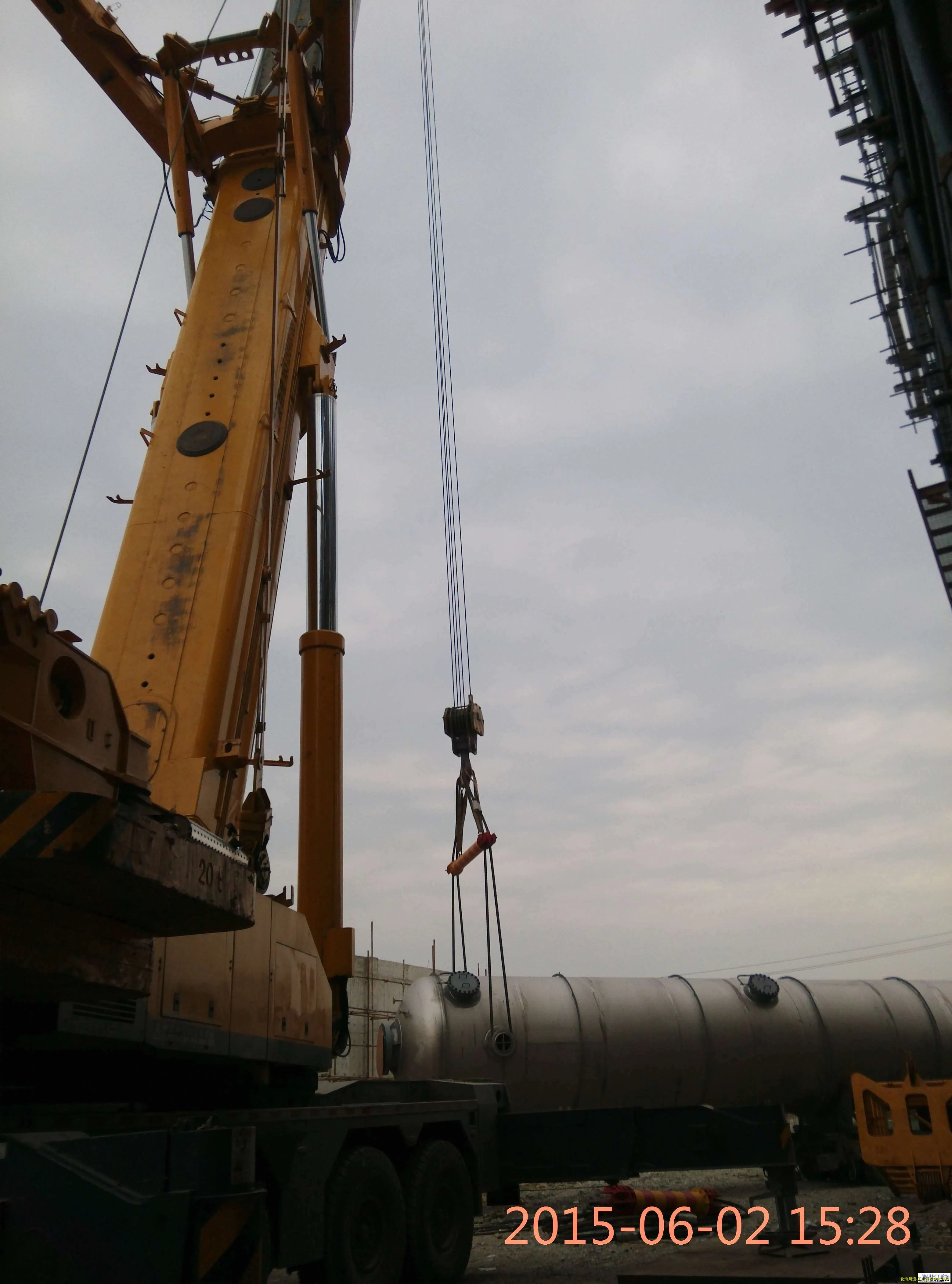

常压设备,DN4200*14  H=12000  约重42t,选SP-7侧壁吊耳2件,吊装过程,吊耳断裂,怎么回事?

侧壁吊耳一般用于垂直吊装。
另外根据提供的数据,正常情况下,两根吊绳间夹角60°左右就有可能超载了。
还有,如果受力不平衡,单个吊耳会承受大部分重量的。
应该是选择的SP-7侧壁吊耳不能承受。
建议选用四个吊耳SP-9 吊耳。

侧壁吊耳断裂可能是由以下几个原因引起的:
1. 吊耳材质或设计不符合要求:可能材质选择不当,强度不足以承受42吨的重量,或者设计上存在缺陷,例如尺寸、形状不适合所承载的重量和应力分布。
2. 焊接问题:吊耳与设备的焊接可能存在问题,如焊缝不够牢固或焊接质量未达到要求,导致吊耳在吊装过程中脱落或断裂。
3. 超载操作:在吊装过程中可能超出了吊耳的安全工作负荷。
4. 力的不均匀分布:如果吊装时力的分布不均匀,可能会导致部分吊耳承受过多应力而断裂。
解决该问题,首先需要对吊耳的设计和选材进行复核,确认是否符合此类重型设备的吊装要求。其次,检查焊接质量和吊装操作是否恰当,必要时重新设计并更换吊耳,确保吊装过程的安全性。

重设备一般多用轴式吊耳

起吊方式不对 侧拉了

金相有问题?
怎么避免?应该用吊架吊装!

吊装方式应该有问题,使用吊梁,让吊耳受力竖直向上应该会好很多

这么重的设备,关键是设备直径还比较大,用管轴式吊耳,吊装梁支撑。

没有用吊架,你吊耳肯定一根吊索,2个吊耳像封头中心屈服
