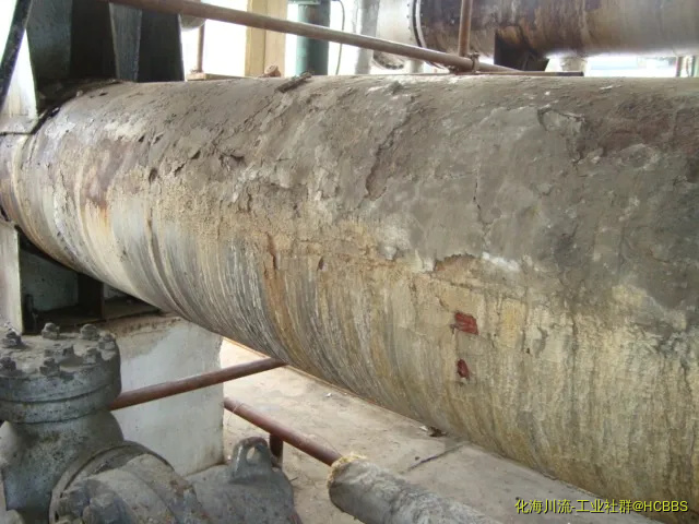

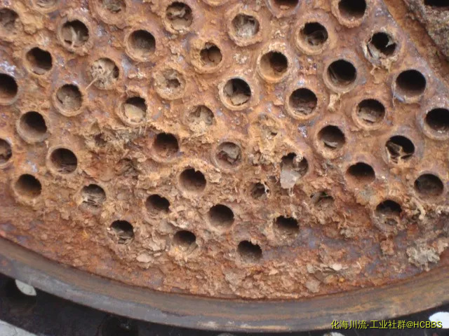

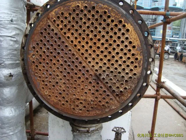

       以下图片是某石化公司常减压汽油冷却器碳钢管束没有进行防腐蚀,造成管束过早腐蚀与结垢。特别是管束循环水结水垢,汽油侧结锈垢,造成水冷器冷却效果下降。夏天为了达到工艺冷却指标,不得不在壳体外采用水进行冷却,图片可以看出壳体外循环水浇的,造成表面腐蚀。
