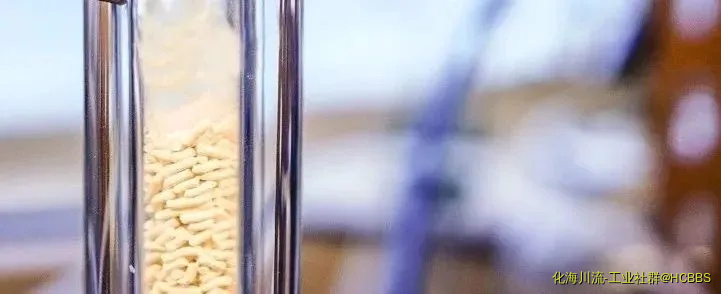

碱催化反应广泛用于有机合成,主要包括酯交换、羟醛缩合、Knoevenagel反应及Michael加成等。碳明科技将其固体碱催化剂按照官能团分类为无机和有机两大类。两者各有优势,适用于不同的反应体系。碳明固体无机碱催化剂常用钾、铯负载型催化剂;碳明固体有机碱催化剂则包括固载化有机胺(如吗啉、吡咯烷、咪唑等)。其优点在于:
- 催化剂易分离回收,可重复使用,降低成本
减少均相碱的腐蚀性和废液污染
载体可调控活性位点选择性,提高反应效率
适用于连续化生产,兼具环境友好与工业实用性优势
