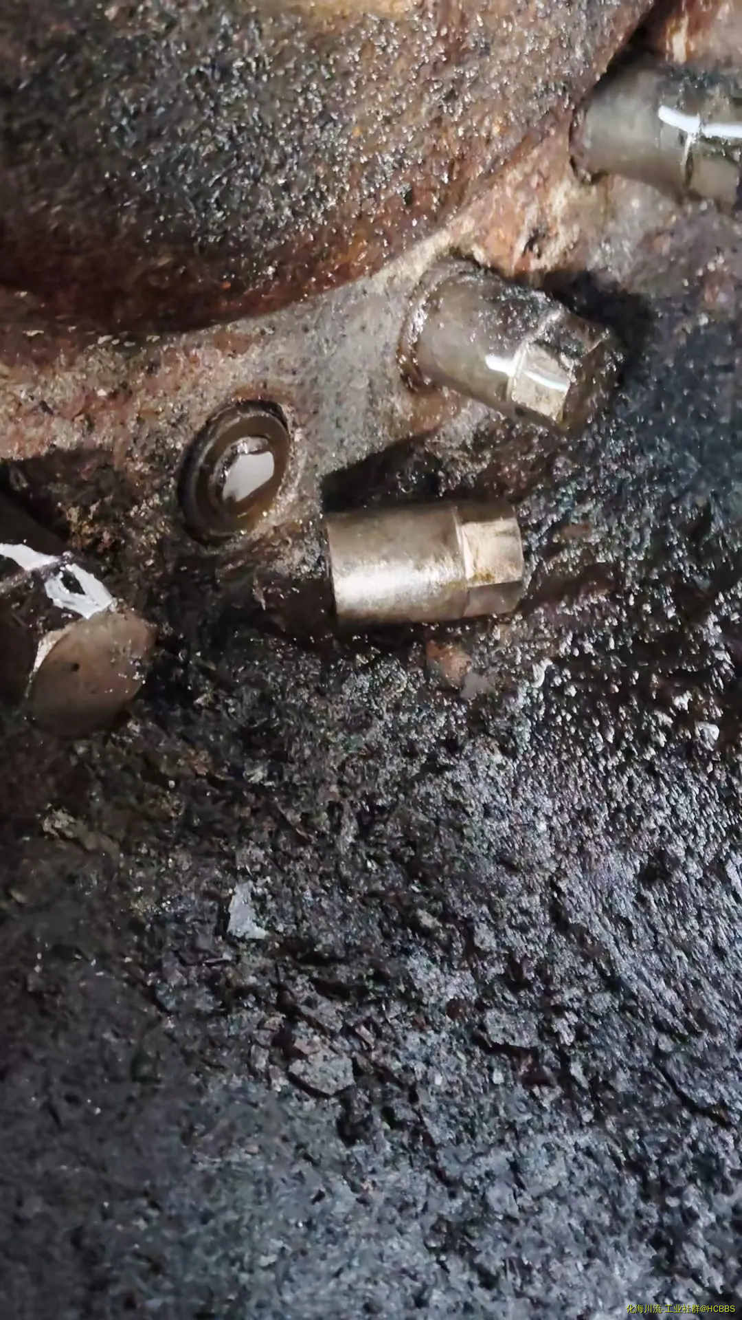

为什么4M40-197/8-48.7/5-26压缩机(申元)四段缸中体与曲轴箱连接螺栓出现断裂?机组已连续运行9000多小时。

看图片应属安装时扭力过大造成的。供参考。  详情 回复 发表于 2025-3-14 08:43

可能原因包括长时间运行导致的疲劳断裂、螺栓超负荷或安装时扭矩过大、材料缺陷等。需要对断裂的螺栓进行检查,了解具体断裂原因,并检查所有类似连接件是否存在同样问题以保证机组安全运行。

螺栓断了肯定就是螺栓受力了  先看一下螺栓本身有没有质量问题  再排查一下能让螺栓受力的来源  比如滑道与曲轴的垂直度  滑道的水平度  还有就是中体与曲轴箱的连接螺栓有没有松动等

螺栓上的白色标记挺有特点的,每一个螺栓都有白色标记。起到什么作用的?有什么意义?是否失去意义?分析原因主要开始看断口模式才能分析出来。

判断螺栓是否松动  详情 回复 发表于 2025-3-10 21:03

判断螺栓是否松动

根本看不出来是否松动。因为它全部是在螺帽上做了标记,而其他静止地方没有做标记。它失去作用了。  详情 回复 发表于 2025-3-11 07:55

从螺栓标记上看,螺栓没有松动。再查看十字头冲击,缸体、曲轴箱振动是否有异常。

看图片应属安装时扭力过大造成的。若是其它因素,不会是一个螺栓断裂。供参考。
