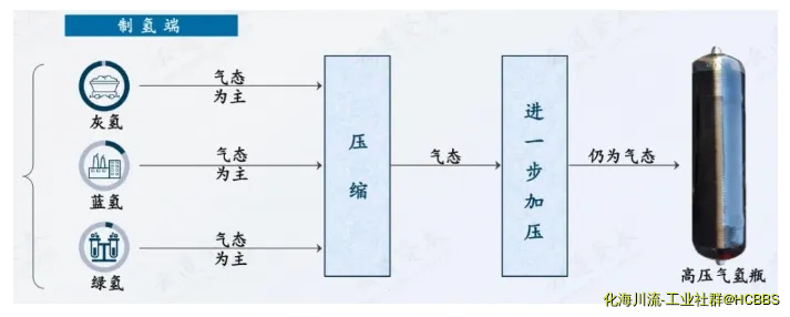

高压气态储氢技术是一种高效的氢气储存与运输方式,其工作原理在于通过压缩机将氢气压缩至高压状态,以便安全地存储在容器中。这一过程既可以直接进行高压一次性压缩,也可以采用分步压缩策略,根据实际需求灵活调整。

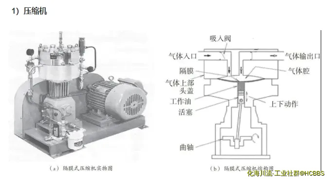

1)压缩机
隔膜式压缩机是高压气态储氢中常用的一种类型,它利用隔膜的往复运动来压缩气体。在氢气压缩过程中,压缩机需具备高功率输出和高效的冷却系统。高功率确保了足够的压缩能力,而高效的冷却系统则负责及时移除压缩过程中产生的大量热量,防止设备过热及氢气性质的变化。对于分步压缩策略,虽然初始压力较低,但精确的控制和监测系统至关重要,以确保整个压缩过程的稳定性和安全性。

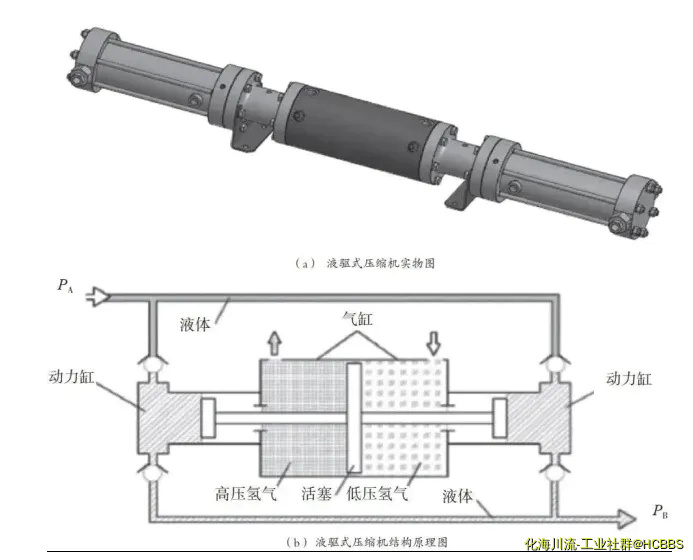

液驱压缩机是一种利用液压油作为驱动介质的压缩机,其主要工作原理是通过液压泵提供液压油,将液体压力转化为机械能,从而驱动压缩机内部的活塞进行往复运动。这种压缩机主要分为单级压缩和双级压缩,其工作过程包括气体的吸入和压缩并排出。

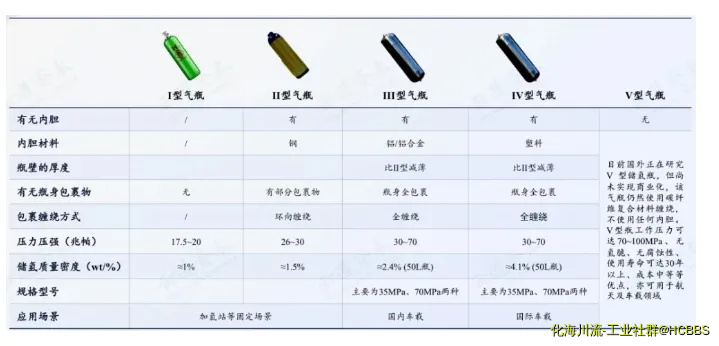

高压气态储氢技术通常采用储氢气罐作为容器,高压气态储氢的制备、运输、加氢站储存及车载等多个环节均需要使用储氢瓶。目前,储氢瓶可分为I~V型五种类型:
I型瓶(钢或者铝合金瓶,无纤维缠绕);II型瓶(钢瓶,部分包裹缠纤维);III型瓶(铝或铝合金内胆,缠纤维);IV型瓶(复合塑料内胆,缠纤维);V型瓶(无内胆纤维全缠绕瓶)
伴随氢燃料电池和电动汽车的迅速发展与产业化,Ⅳ型储氢气瓶因其质量轻、耐疲劳等特点正成为全世界的研究热点。

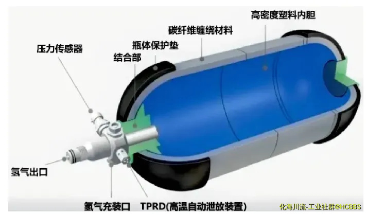

Ⅳ型储氢瓶的结构主要包括以下部分:
(1)内胆:瓶壁最内层与氢气直接接触的是阻气层,厚度约为2~3mm,材料是PA6、PA612、PA11、HDPE等,起阻隔氢气的作用。
(2)中间层:也称耐压层,是CFRP碳纤维增强复合材料,由碳纤维和环氧树脂构成,在保证耐压等级的前提下,尽量减小该层厚度以提高储氢效率。
(3)表层:表层是保护层,厚度约为2~3mm,材料是GFRP玻纤增强复合材料,由玻璃纤维和环氧树脂构成。

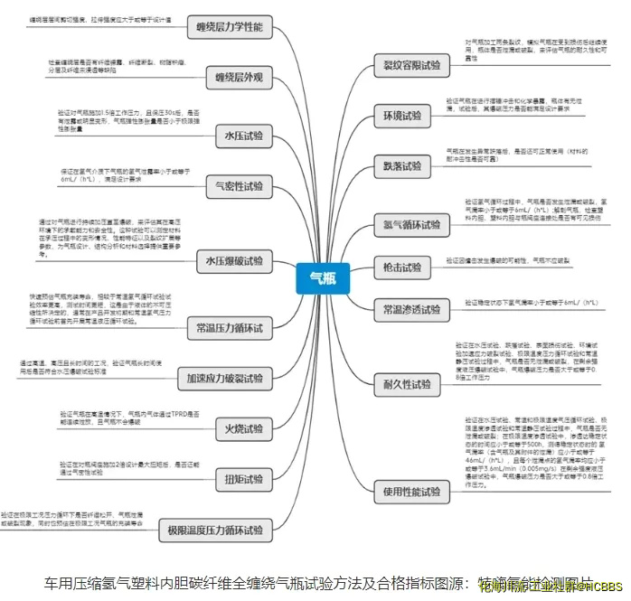

了解了高压储氢装备的类型,对于高压储氢瓶的合格指标,国家也有相关政策规定。2023年发布的标准GB/T 42612-2023《车用压缩氢气塑料内胆碳纤维全缠绕气瓶》规定了高压储氢瓶的各项型式试验的要求及合格指标,该标准于2024年6月1日正式实施。
该标准明确了车用压缩氢气塑料内胆碳纤维缠绕气瓶的设计、制造、测试、检验及储运等全方位要求,为行业提供了详尽技术规范,促进了储氢瓶标准体系的完善,对氢能技术及产业的快速发展具有重要推动作用。
