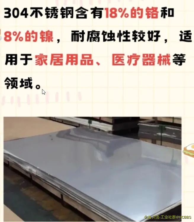

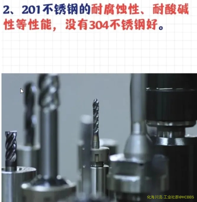

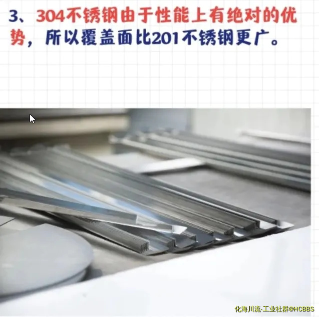

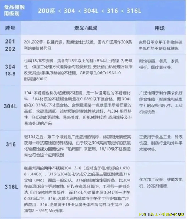

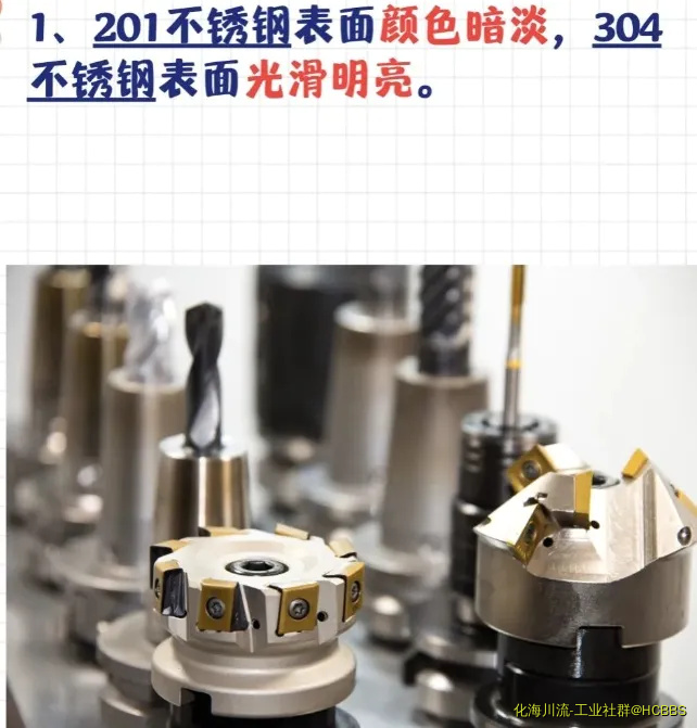

奥氏体型不锈钢在 AISI 体系中主要用 200 和 300 系列的数字标示。
例如,201 不锈钢属于 200 系列,其化学成分特点是含有较高的锰元素,以部分替代镍元素,从而降低成本。它具有一定的耐腐蚀性,在一些对耐腐蚀性要求不是特别高的装饰领域等有应用。
304 不锈钢是 300 系列中最为常见的一种,具有良好的耐腐蚀性、可加工性和焊接性。它广泛应用于食品加工设备、建筑装饰、医疗器械等领域。304 不锈钢中的 “304” 这一数字,是 AISI 体系中对该类特定成分奥氏体不锈钢的编号。其主要合金元素为铬(Cr)含量约 18%,镍(Ni)含量约 8%,这种成分组合使其具有优异的综合性能。

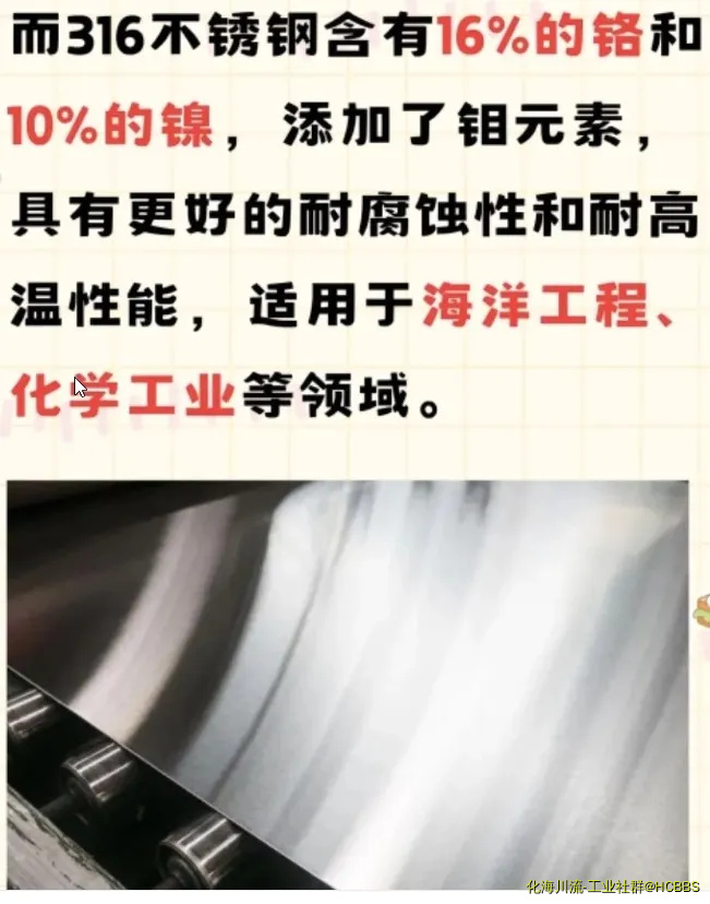

316 不锈钢同样属于 300 系列,与 304 相比,它添加了钼(Mo)元素,一般钼含量在 2 - 3% 左右。钼的加入显著提高了不锈钢在含氯离子等恶劣环境下的耐腐蚀性,因此 316 不锈钢常用于海洋环境、化工设备等对耐腐蚀性要求极高的领域。
310 不锈钢也是 300 系列的一员,其铬(Cr)含量在 24 - 26%,镍(Ni)含量在 19 - 22%,具有较高的高温强度和抗氧化性能,常用于高温炉管、加热元件等高温环境下的设备制造。
