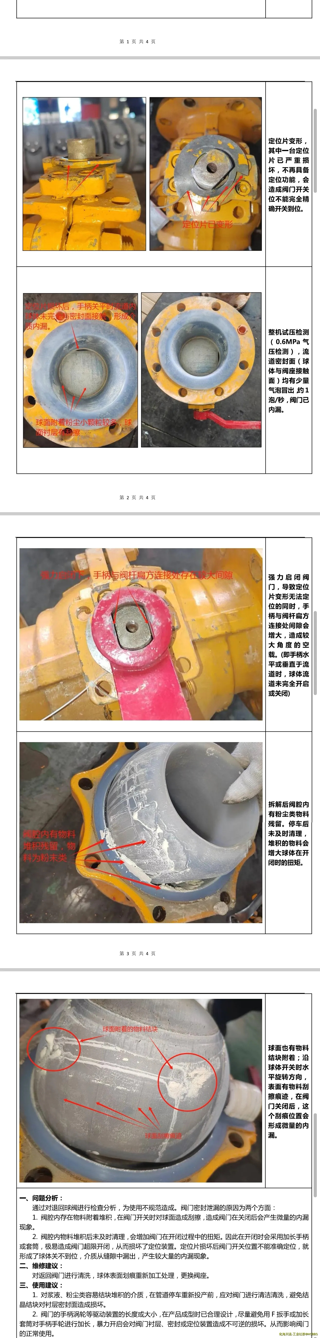

    近期接到一个阀门售后反馈,阀门关不严内漏。根据与用户电话沟通了解情况,介质为有少许粘性的偏酸钛悬浮液,钛矿石粉碎后粉末状物料加上硫酸反应产物。
     阀门材质是碳钢内衬四氟球阀,产线是24小时不停的连续生产,阀门每天有若干次开和关。
      用户把内漏阀门退回给工厂,拆解检测后发现,球面有介质附着物 ,导致球面有磨损,这是内漏的主要原因。
      经一步与用户沟通了解得知,在使用过程中发现内漏后,操作工使用了加力杆关闭阀门,这进一步导致球面磨损,内漏更加严重。
         这样的情况,必须停止蛮力关闭阀门,及时拆下阀门清洗表面介质再重新装回使用,也可以采取柔性动作关闭,多来回几次以便利用管道的介质冲刷把附着物去除等等方法。
       总结:更重要的是培养操作工的业务能力,应变反应力,以及学*能力,而不是一味的使用蛮力。
        最后我公司决定,对用户单位直接操作员工,进行阀门使用操作方面的培训,对他们的技能加以提升,加强双方合作的紧密联系!文末附图,供大家学*讨论,望版主给此文加精,非常感谢 Screenshot_20250306_193435_edit_88355286465010.webp
