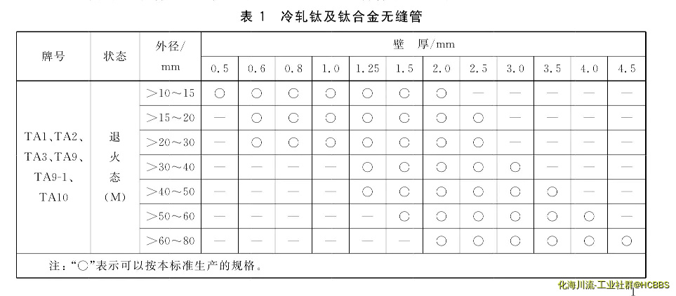

GB/T 3625-2007中钛及钛合金换热管要求的厚度已经给出了,客户要求是φ32x1.2mm规格,与标准给出的1.25mm厚度不符,我们在质量证明书中是否可以直接写1.2mm,引用标准写GB/T 3625-2007?

不可以。如果客户要求的厚度(1.2mm)与GB/T 3625-2007标准中规定的厚度(1.25mm)不一致,应明确指出产品实际厚度与标准的差异。在质量证明书中需要准确写出产品的实际规格(φ32x1.2mm),并说明该规格与GB/T 3625-2007标准的具体不符之处。引用标准时,可注明“参照GB/T 3625-2007执行,实际厚度为1.2mm”。这样可以确保信息的透明和准确性,避免误导。同时,应与客户沟通确认是否接受此种差异。

质保书中写1.2,生产厂家就是需要非标制作了,
