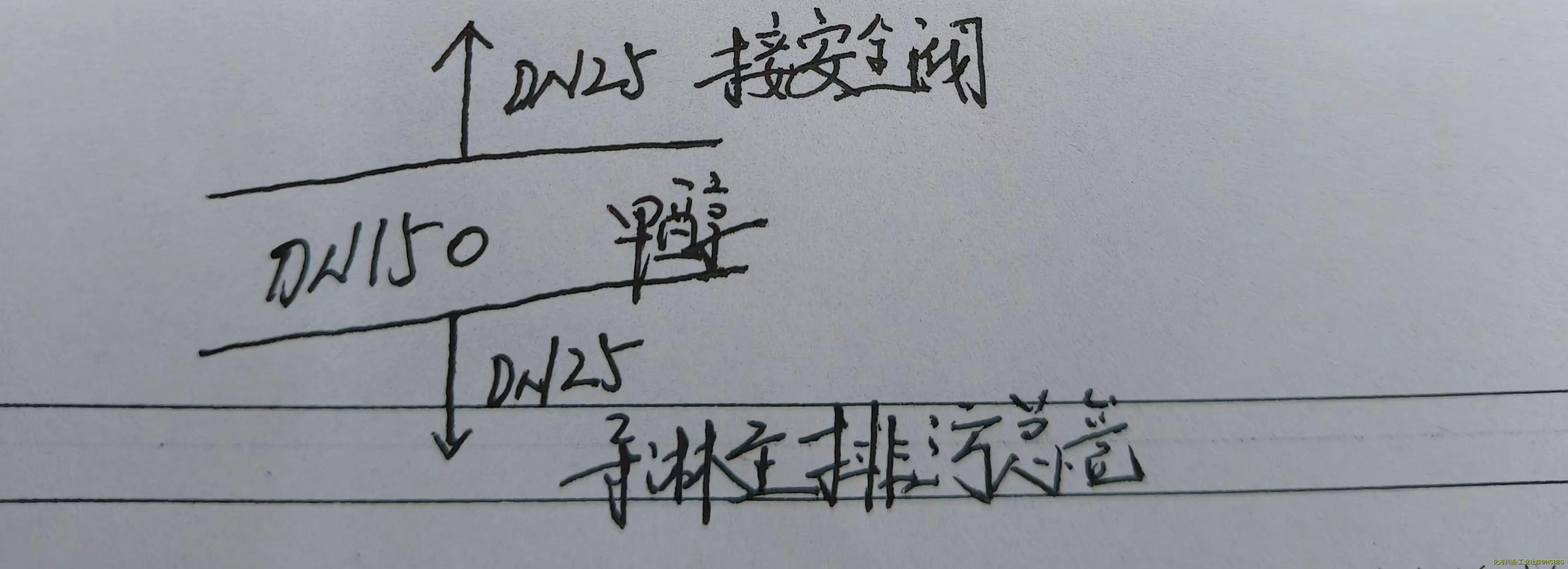

请教论坛里前辈大神,甲醇管线短接因为后期改造,安全阀根部与导淋根部相对设置,是否符合规范要求?请指教

采用异径四通标准件,如直接开孔焊需要开孔补强计算。

这个还真不好说。用CAESAR2建模计算一下看看,相对的两个管道的节点距离,可以设置为0.01或者0.1毫米。

旁边有没有支架?

这个与压力有关。若是一般压力就无所谓了,若是高压力就得选择异径四通管件设置。但最好还是错开开口位置为好,供参考。
