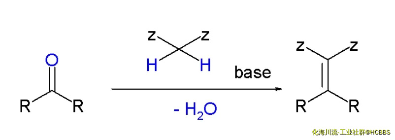

Knoevenagel缩合反应是一种重要的有机反应,主要用于合成α,β-不饱和羰基化合物,通常用于制药、香精香料等行业。该反应通常在弱碱性条件下进行,涉及醛或酮与含有活泼亚甲基的化合物(如丙二酸酯、氰乙酸酯或丙二腈)的缩合,随后脱水形成双键。
目前对该反应的开发集中在环境无害和经济高效的反应条件上,例如使用非均相催化剂,以便于后处理和循环利用。另一个核心点在于开发更温和的反应条件,因为需要广泛适用于对酸碱敏感的各种底物。
Knoevenagel缩合反应的传统催化剂包含有机胺(如哌啶、吡咯烷)或弱无机碱(如碳酸钾)。有机均相催化剂的一个主要缺点是不稳定性和在溶剂中的混溶性而难以回收使用。应对这一问题的一种方法是将有机碱性官能团固定在载体上,其中硅胶是一种良好的载体,具有多孔结构,和较强的化学和机械稳定性。
氨基硅胶催化Knoevenagel缩合反应
在环境温度下,使用氨丙基硅胶(NAP)作为催化剂,在水中实现了醛与氰基乙酸乙酯的环境友好和可持续的Knoevenagel反应。结果表明,该反应不仅具有电子特性的芳醛,而且脂肪醛也能提供产物,这表明该反应具有广泛的适用性。反应条件非常温和,具有酸或碱敏感取代基的醛可以提供取代的α-氰基-α,β-不饱和酯。催化剂在没有任何预处理的情况下被有效地回收了五次以上。催化剂负载量成功降低到0.0029mol%(TON=高达9226)。
氨基固体催化剂
氨基化硅胶(Amine-functionalized silica)作为一种高效的多相碱性催化剂,凭借其可调控的碱性位点、高比表面积及优异的稳定性,在Knoevenagel缩合反应和Michael加成反应中展现出显著优势。
载体结构调控:二氧化硅基材比表面积在300-800 m²/g和可控孔结构(孔径2-50 nm)确保碱性官能团位点高度分散,减少传质限制。
胺类的选择与碱性调控:胺类选择有多种,包含伯胺、仲胺、叔胺、季铵盐。胺基的碱性(pKa 8-12)可灵活调节,例如乙二胺(伯胺)适用于强碱性需求,而哌啶(仲胺)在温和条件下即可高效催化。
负载量调控:通过溶胶-凝胶法或后嫁接法,控制胺基负载量(0.5-3 mmol/g),平衡活性与成本。
表面疏水改性:采用硅烷化处理降低载体表面羟基密度,提升催化剂在非极性溶剂(如甲苯、正己烷)中的相容性。
未来,固体有机胺催化剂可以结合微反应器与固定床技术,提升反应效率与规模化生产能力。并且可以引入双活性位点(如酸碱协同),拓展至串联反应。
