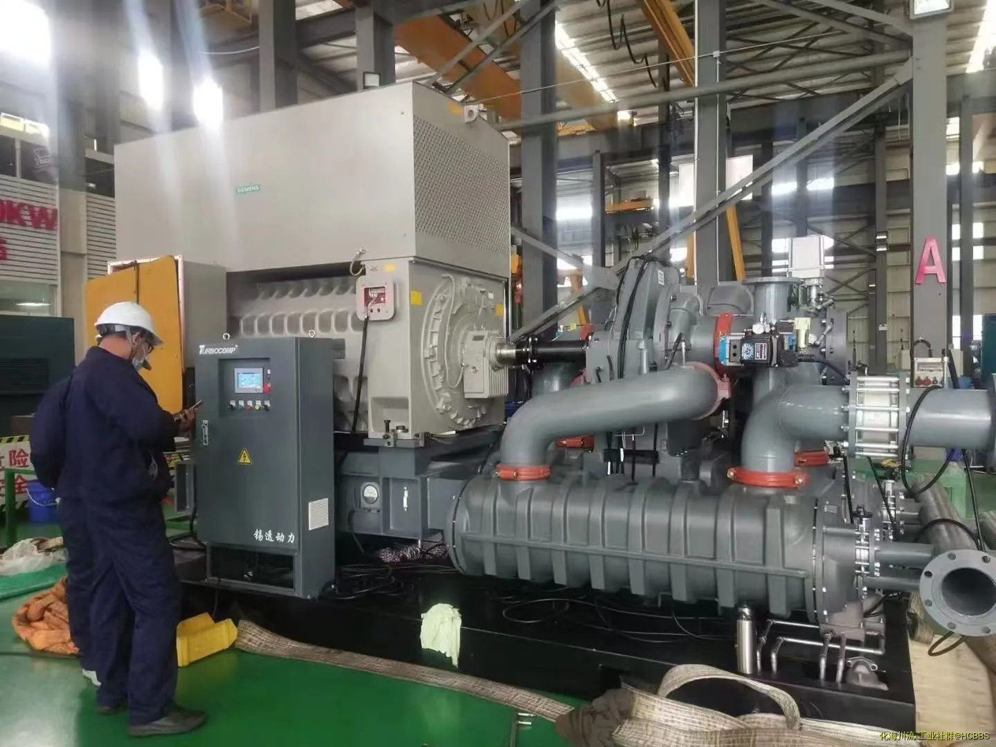

离心式压缩机的选型是一个复杂的过程,需要综合考虑多个因素,以确保选择的设备能够满足实际需求,并在效率、可靠性和成本之间取得最佳平衡。以下是离心式压缩机选型的关键步骤和考虑因素:
一、明确需求
1. 气体介质:
  - 确定压缩的气体类型(如空气、氮气、氧气、天然气等)。
  - 了解气体的特性,如分子量、密度、腐蚀性、湿度、含尘量等。
2. 流量需求:
  - 确定所需的体积流量(通常以立方米/分钟或立方英尺/分钟表示)。
  - 考虑最大、最小和平均流量需求,以及流量是否会有波动。
3. 压力需求:
  - 确定进口压力(吸气压力)和出口压力(排气压力)。
  - 计算压缩比(出口压力/进口压力),确保压缩机能够满足工艺要求。
4. 温度条件:
  - 确定进口温度和出口温度要求。
  - 考虑是否需要冷却系统来控制温度。
二、性能参数
1. 效率:
  - 选择高效率的压缩机以降低能耗和运行成本。
  - 关注等熵效率、多变效率等指标。
2. 功率:
  - 根据流量和压力需求计算所需的轴功率。
  - 确保驱动电机或涡轮机的功率匹配。
3. 转速:
  - 离心式压缩机的转速通常较高(几千到几万转/分钟),需根据具体需求选择合适的转速范围。
4. 稳定性:
  - 确保压缩机在部分负荷和变工况下能够稳定运行。
  - 避免喘振现象的发生,选择带有防喘振控制系统的设备。
三、结构类型
1. 单级 vs 多级:
  - 单级压缩机适用于低压比场景。
  - 多级压缩机适用于高压比场景,通过多级压缩提高效率。
2. 水平剖分 vs 垂直剖分:
  - 水平剖分压缩机便于维护,适用于中低压场景。
  - 垂直剖分(筒型)压缩机适用于高压场景,密封性更好。
3. 驱动方式:
  - 电机驱动:适用于大多数工业场景。
  - 蒸汽轮机或燃气轮机驱动:适用于大型工业场景或能源回收场景。
四、环境与安装条件
1. 安装空间:
  - 考虑压缩机的尺寸和重量,确保安装场地能够容纳。
  - 预留足够的维护和操作空间。
2. 环境条件:
  - 考虑环境温度、湿度、海拔高度等对压缩机性能的影响。
  - 在恶劣环境中使用时,需选择防护等级更高的设备。
3. 冷却方式:
  - 风冷:适用于小型压缩机或环境温度较低的场景。
  - 水冷:适用于大型压缩机或环境温度较高的场景。
五、经济性分析
1. 初始投资成本:
  - 包括压缩机设备、辅助系统(如冷却系统、过滤系统等)和安装费用。
2. 运行成本:
  - 包括能耗、维护费用、备件更换费用等。
  - 选择高效率设备以降低长期运行成本。
3. 维护成本:
  - 考虑设备的维护周期、易损件更换成本以及维护的便捷性。
六、品牌与服务
1. 品牌可靠性:
  - 选择知名品牌,确保设备质量和性能。
  - 参考行业内的成功案例和用户评价。
2. 售后服务:
  - 确保供应商能够提供及时的技术支持和维护服务。
  - 了解保修政策和备件供应情况。
七、选型步骤总结
1. 确定气体介质、流量、压力、温度等基本需求。
2. 计算压缩比、功率等关键参数。
3. 根据需求选择合适的结构类型和驱动方式。
4. 考虑安装环境、冷却方式等实际条件。
5. 对比不同品牌和型号的设备,进行经济性分析。
6. 选择可靠的供应商,确保售后服务和技术支持。
八、选型工具
- 使用制造商提供的选型软件或在线选型工具,输入参数后自动推荐合适的型号。
- 咨询专业工程师或压缩机制造商的技术团队,获取定制化建议。
通过以上步骤,您可以科学、合理地选择适合的离心式压缩机,确保其高效、稳定地满足您的生产需求。
