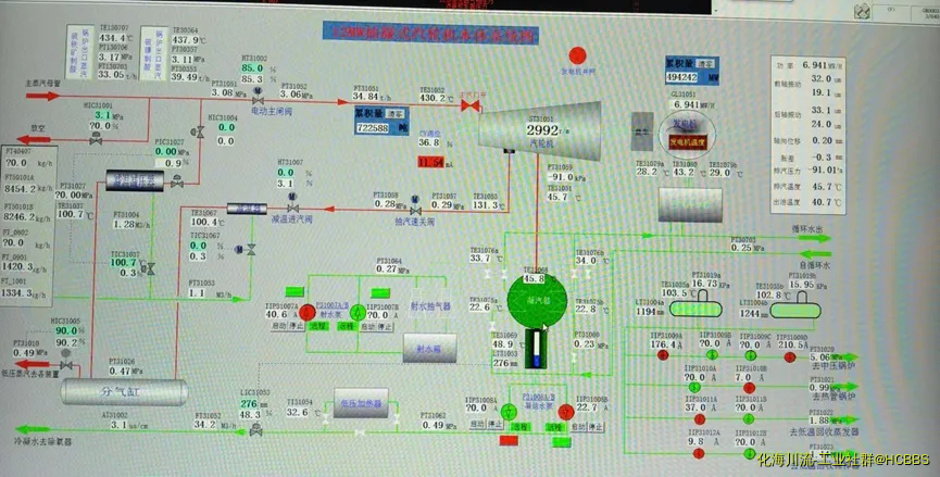

      很多大型企业如硫酸生产企业都有余热发电系统,通过余热生产蒸汽,然后蒸汽推动汽轮机发电。
      下图就是一家硫酸厂的12MW余热发电汽轮机组的DCS监控图:
余热发电系统中有2个重要设备,一个是汽轮机,蒸汽推动汽轮机发电。另一个是凝汽器,凝汽器是将汽轮机做功后的蒸汽凝结成冷凝水。凝汽器的实物一般是这样的:
凝汽器在余热发电中的作用也是很大的,凝汽器将蒸汽冷却,在汽轮机末端形成真空负压,这样可以提高汽轮机做功效率,能够帮助汽轮机组多发电。
凝汽器其实是个大型换热器,一侧是汽轮机的排汽,另一侧是循环水。但是如果循环水质不太好的话,那么凝汽器就会结垢,从而在很大程度上影响汽轮机的发电效率。首先,结构后凝汽器的换热效率会下降,造成汽轮机末端的排气温度不能冷却,导致汽轮机真空度降低。真空度降低了,汽轮机发电效率就会降低,会少发很多电。
经常用端差来衡量凝汽器的工作状况。端差是汽轮机的排汽温度和循环水冷却后出口的温度之差。一般来说,凝汽器端差在5-7℃,端差是越小越好,如果端差较大的话,那么凝汽器的工作状况就比较差了。上图中凝汽器的端差接近12℃了,说明这套发电装置效率不高,会少发很多电。
根据经验,端差每降低1℃,真空度通常会提高1kPa,汽轮机组的发电效率约可提高1%。
所以,凝汽器阻垢除垢意义重大,如上述12MW汽轮机组通过阻垢除垢提高凝汽器热效率,将端差从12℃降到7℃,则汽轮机的发电效率约可提高5%,1小时预计多发电1500度,日增加发电量3.6万度,年增加发电量1200万度,经济效率十分可观。
