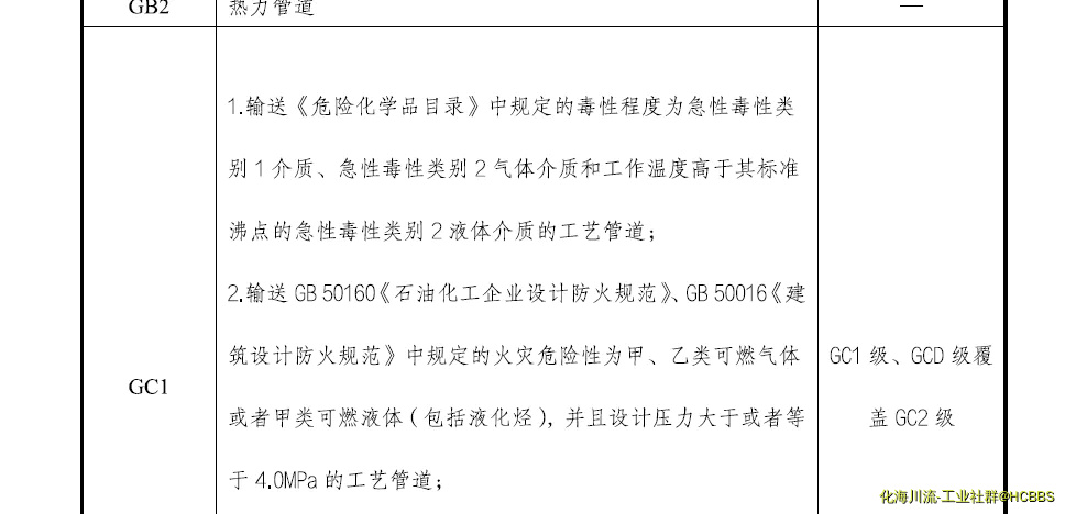

[求助] 设计压力1.55MPa的98%浓硫酸,属于工业管道的GC1还是GC2呀,是可燃还是有腐蚀性呀?

98%浓硫酸属于强腐蚀性化学物质,不是可燃物质。根据《工业管道设计规范》的分类,它应该归入工业管道的GC2类。

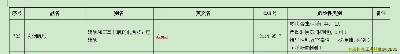

温度多少?发烟硫酸属于高度危害介质,高于其标准沸点的应属GC1,反之为GC2
发表于 2025-2-26 17:14:27
[attachimg]3587812[/attachimg]  详情 回复 发表于 2025-2-28 08:25
[attachimg]3587810[/attachimg] [attachimg]3587810[/attachimg] 常温工况  详情 回复 发表于 2025-2-28 08:24

硫酸这里要按“有毒”来纳入,如果按腐蚀性的话我觉得这个多少有些争议
压力管道这里的“腐蚀性”是指金属腐蚀性,按定义说的是“在55℃下年腐蚀率超过6.25mm”
发表于 2025-2-27 13:58:14
海川工程师(荣誉)  |  头衔:  【略幽默,较阳光】
98酸,不燃
GC2
常温工况
发表于 2025-2-28 08:24:25
WANGJIABAO楼主 VIP会员 VIP会员 化海川流M | 显示全部楼层       最后访问IP宁夏回族自治区
海川工程师(荣誉)  |  头衔:  TA未设置
发表于 2025-2-28 08:25:15
工业管道  GC2
