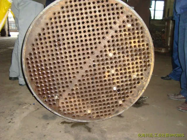

以下图片是石油化工水冷却器管束(一般循环水走管程),使用不到一年出现的腐蚀现象。采用什么样的防护方法可以避免腐蚀?

垢下腐蚀,如果换热管不想换材质的话,就做换热管防腐。我现在有几台壳程做了防腐涂层,效果还不错。

循环水侧一般做shy-99系列防护涂层,我们公司一直用,效果还不错。

我司有一款活水器,解决循环冷却水的管壁腐蚀和结垢问题,并能少量的解决管壁菌藻。腐蚀的话逐渐停掉药剂,大概三个月左右可以见到效果,结垢去除比较快,一到两个月能完全停到药剂,效果明显。菌藻的话效果不是特别明显,还是要投少量杀菌剂
