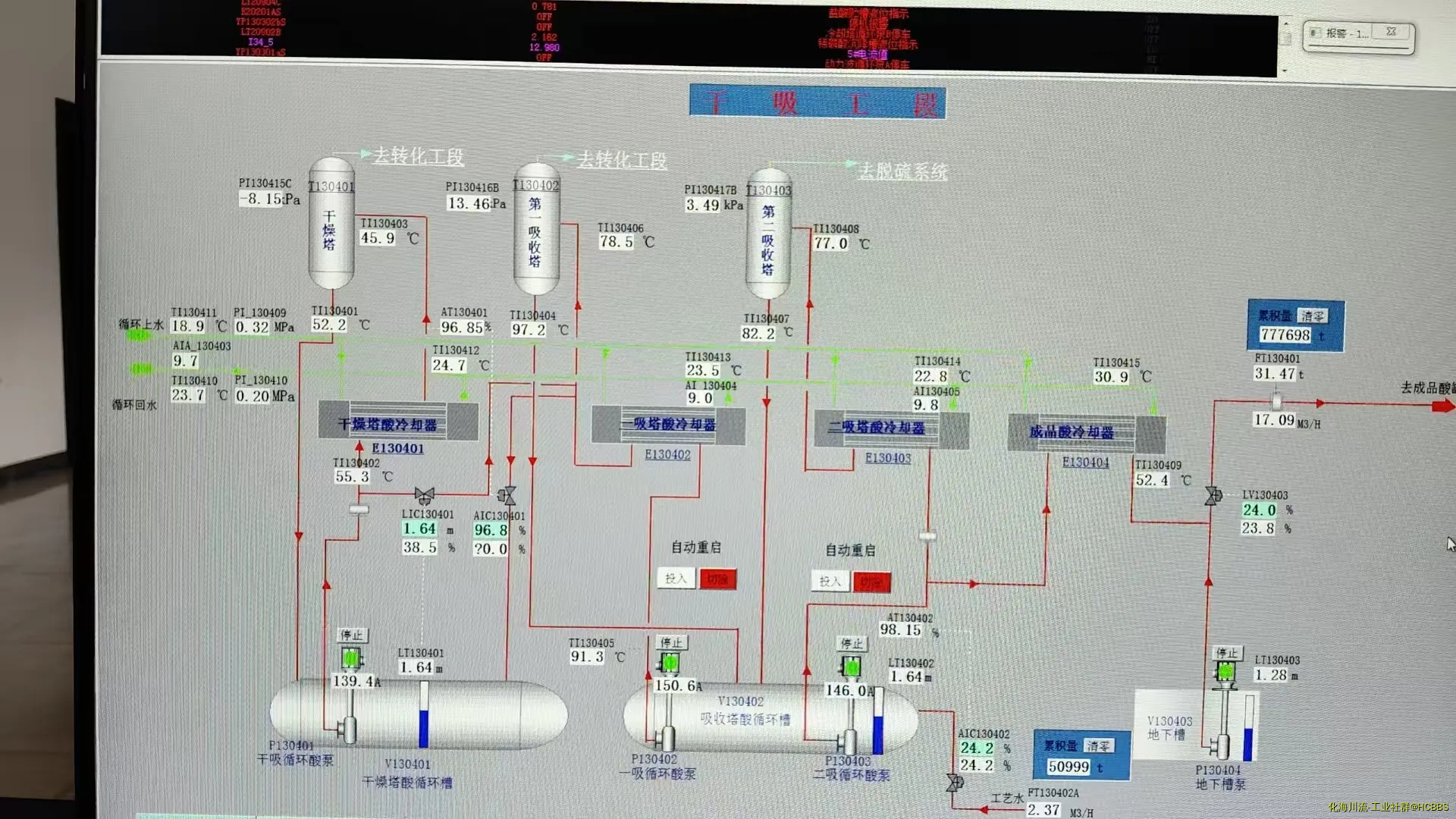

        硫酸厂,不管是硫磺制酸还是硫铁矿制酸,都有不少酸冷却器。如下图矿制酸,就有4台酸冷却器,分别是:干燥塔酸冷却器、一吸酸冷却器、二吸酸冷却器、成品酸冷却器,如下图:
酸冷却器是重要的热交换设备,主要作用通过循环水将高温浓硫酸进行冷却,以保证将硫酸温度降低到工艺需要的温度。酸冷却器实物如下图所示:
酸冷却器管壳一般是浓硫酸,管程是循环水。对高温浓硫酸的冷却是通过循环水冷却的。但是,如果循环水质不好的话,酸冷却器就很容易结垢,从而导致换热效率降低,不能很好地给浓硫酸降温,从而导致酸温居高不下,给生产带来较大的损失。
以一吸塔酸冷却器、二吸塔酸冷却器为例,一般上塔温度在70℃以下,因为在这个温度以下,浓硫酸对二氧化硫、三氧化硫的吸收效率较高。但是,如果酸温过高,比如超过80℃,那么吸收效率就会d d降低。
以浓硫酸对二氧化硫的吸收为例。如果因为酸冷却器结垢,导致上塔酸温从65℃上涨到85℃,如下表所示,吸收效率将下降1/3。并可推断,吸收等量的二氧化硫,将需要增加约50%的时间,因而将d d降低硫酸产品的产量和生产效率。
如果一年中有6个月上塔酸温超过80℃,那么预计企业硫酸总产量可能会降低10%。
因此,对酸冷却器进行阻垢,维持酸冷却器的换热效率,降低上塔酸温,是保证正常生产的重要事情。
在酸冷却器的循环水进口管上安装微波阻垢除垢设备,微波信号导入酸冷却器,可以有效防止酸冷却器结垢。
酸冷却器上一般都安装有阳极保护,微波阻垢除垢设备不会损害酸冷却器的阳极保护,这点可以放心。微波阻垢除垢设备安装示意图如下:
