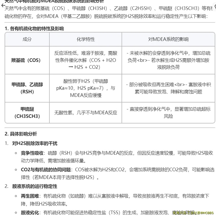

天然气中羰基硫含量28.2mg/m3、甲硫醇3.3mg/3、乙硫醇0.6mg/m3、甲硫醚0.2mg/m3,对MDEA脱硫脱碳系统脱除硫化氢的影响有多大?

天然气中的有机硫化物(如羰基硫、甲硫醇、乙硫醇和甲硫醚等)会对MDEA(甲基二乙醇胺)系统脱除硫化氢产生一定的影响。这些有机硫化物在MDEA溶液中的溶解度低于硫化氢,因此它们不易被MDEA吸收,从而可能导致部分硫化物未能有效去除。此外,这些有机硫化物在系统中可能发生分解或与MDEA反应生成副产品,从而影响MDEA的吸收性能及系统的稳定性。总体来看,天然气中的有机硫含量虽然不高,但是仍然可能对MDEA脱硫效率造成一定影响,特别是在有较高要求的应用场景中,可能需要采取额外的措施来保证脱硫效果。
发表于 2025-2-23 22:58:31
天然气中的有机硫对MDEA(甲基二乙醇胺)系统脱除硫化氢(H₂S)的影响主要体现在以下几个方面:
1. 反应活性
有机硫的反应性较低:与H₂S相比,有机硫(如硫醇、硫醚等)与MDEA的反应活性较低,导致MDEA难以有效脱除有机硫。
竞争反应:有机硫与MDEA的反应会与H₂S的脱除形成竞争,降低MDEA对H₂S的脱除效率。
2. 溶剂再生
再生难度增加:有机硫在MDEA溶液中的积累会增加溶剂再生难度,导致再生温度升高或再生时间延长,进而增加能耗。
溶剂降解:有机硫可能导致MDEA降解,生成不可再生的降解产物,降低溶剂的有效性和使用寿命。
3. 设备腐蚀
腐蚀风险:有机硫及其降解产物可能加剧设备腐蚀,尤其是再生塔和换热器等部位,增加维护成本和安全风险。
4. 产品质量
硫含量超标:有机硫的存在可能导致处理后的天然气中总硫含量超标,影响产品质量和后续使用。
5. 操作成本
成本上升:为应对有机硫的影响,可能需要增加MDEA的用量或采取额外处理措施,导致操作成本上升。
应对措施
预处理:在MDEA系统前增加预处理单元,如活性炭吸附或分子筛吸附,减少有机硫进入MDEA系统。
优化操作条件:调整MDEA系统的操作参数,如浓度、温度和压力,以提高对有机硫的脱除效果。
使用混合胺:采用MDEA与其他胺(如DEA、MEA)的混合溶液,提升对有机硫的脱除能力。
结论
天然气中的有机硫会显著影响MDEA系统脱除H₂S的效果,增加操作难度和成本。通过预处理、优化操作条件和改进溶剂配方等措施,可以有效减轻这些影响。

IMA+DeepSeek  详情 回复 发表于 2025-3-2 09:33

IMA+DeepSeek
