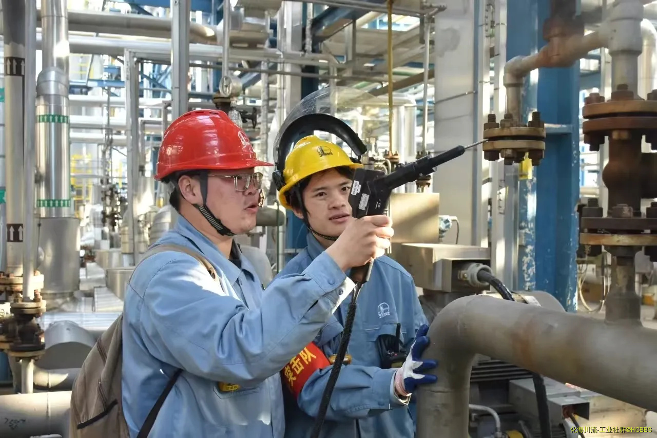

这是一张生产装置日常运行中常常见到的照片,你看这是在干什么?

检测气体泄露吧,我猜的

Vocs检测

巡查

气体检漏

环保备着这设备到处查哪儿泄露。

LDAR检测啊
发表于 2025-2-28 13:32:29
LDAR检测是泄漏检测与修复(Leak Detection and Repair)的简称,LDAR检测是一种使用专门的气体检测仪器用于对设备与管线组件等挥发性有机物浓度实施检测,定期检查是否存在泄漏,并在规定时间内对泄漏组件进  详情 回复 发表于 2025-2-28 19:29

LDAR
发表于 2025-2-28 15:15:58
实施LDAR检测的技术意义:VOCs能参加大气光化学反应,主导了城市区域臭氧污染的主要化学过程,同时也是二次有机气溶胶的重要前体物之一。除了传统的有组织排放外,要考虑到VOCs物质的易挥发特性,重视对无组  详情 回复 发表于 2025-2-28 19:30

       LDAR检测是泄漏检测与修复(Leak Detection and Repair)的简称,LDAR检测是一种使用专门的气体检测仪器用于对设备与管线组件等挥发性有机物浓度实施检测,定期检查是否存在泄漏,并在规定时间内对泄漏组件进行替换或者修复以减少挥发性有机物排放的工作实践方法。

        实施LDAR检测的技术意义:VOCs能参加大气光化学反应,主导了城市区域臭氧污染的主要化学过程,同时也是二次有机气溶胶的重要前体物之一。除了传统的有组织排放外,要考虑到VOCs物质的易挥发特性,重视对无组织散逸源排放的控制,在石化行业,甚至70%以上的VOCs排放来自无组织逸散,设备和管阀件泄漏是仅次于储运的第二大挥发性有机物无组织排放源。根据统计数据,石化装置实施LDAR措施大约能削减63%的无组织排放,一般化工装置能削减大约56%的无组织排放,带来巨大的环境效益。

泄漏检测,有专业公司专门做

泄漏检测与修复

有机挥发物的检测,检测法兰是否泄露

只能是检漏和测温,还能是其他什么?另外,尽量先说汉语,后说英文
