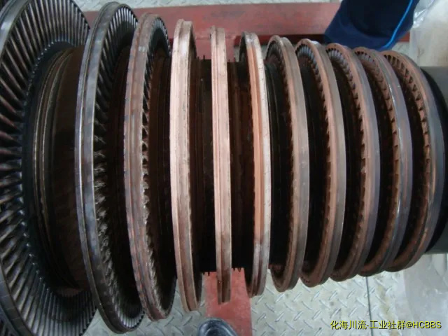

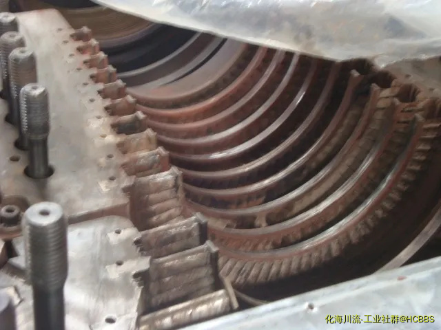

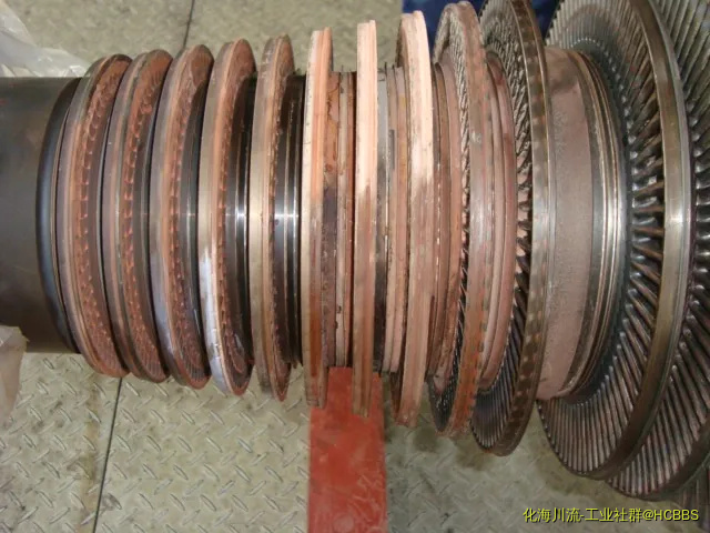

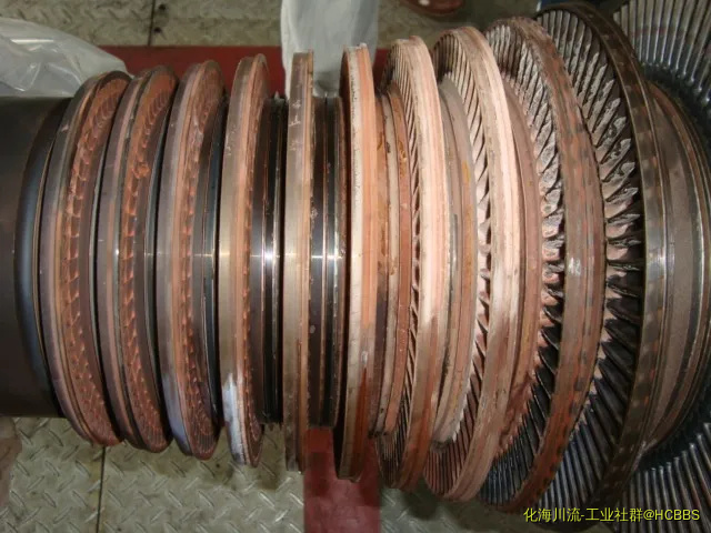

       以下图片是某石化公司延迟焦化的汽轮机使用1年多汽轮机叶片结锈垢情况,因汽轮机叶片结有锈垢,影响汽轮机使用,会出现汽轮机震动值偏高。这种情况采用化学清洗方法效果比较好。
