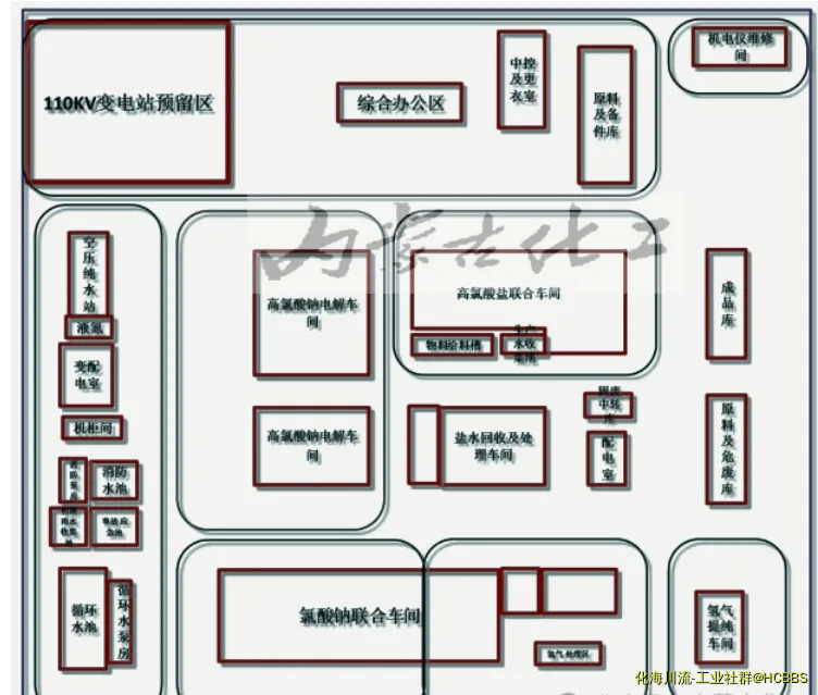

该项目总投资46000万元,其中,环保投资1305万元,建设地点位于内蒙古自治区乌海高新技术产业开发区低碳产业园,项目总用地面积86213.10m2,总定员200人,年运行时间8000小时。
项目将建设年产6万吨氯酸钠生产线一条、6万吨高氯酸盐生产线(其中,高氯酸钾4万吨/年、高氯酸钠2万吨/年),配套建设年产3600万Nm3 的H2 生产线及相关办公、公辅、环保和安全设施。
工程方面,将新建1座高氯酸钠电解车间,1座高氯酸盐联合车间、1座盐水回收及处理车间、1座氯酸钠联合车间、1座氢气提纯车间、以及固废中转库、原料库、危废暂存库、成品库、办公楼等配套设施。
工艺技术方面,项目采用膜过滤技术精制卤水;采用强制循环与气提外循环相结合的大电流电解和内循环真空结晶技术,生产的氯酸钠颗粒大、纯度高、不易结块,提高了产品品质;采用 MVR 蒸发技术对高氯酸钾生产时副产盐水中的氯化钠进行回收、再用于前端氯酸钠的生产,真正实现高氯酸钾生产废水零排放和全过程清洁生产。
