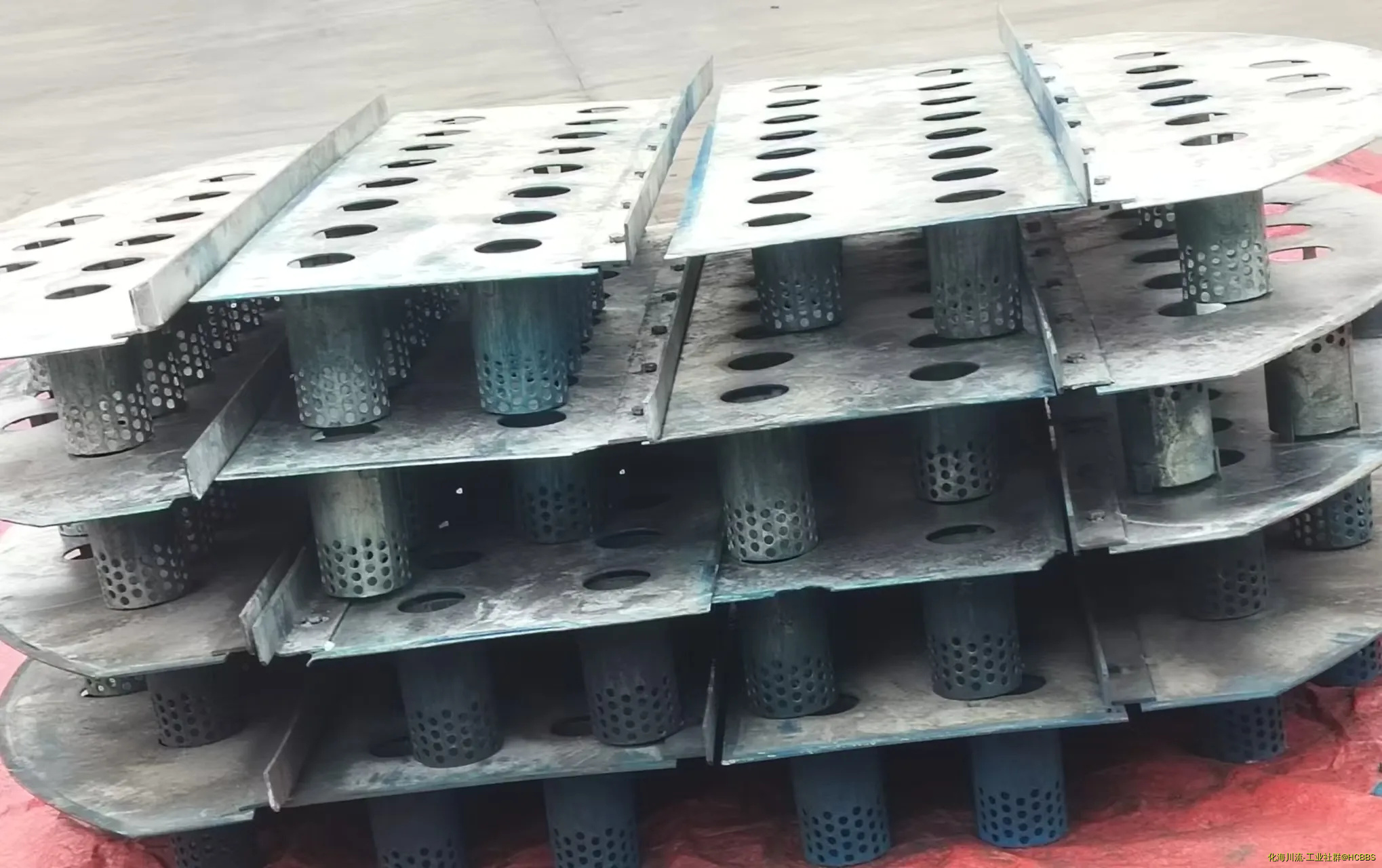

脱苯塔,就是利用不同物质的沸点不同,将粗苯从富油中蒸馏出来。其塔盘的工作原理是什么?
上学时候也学过泡罩塔、浮阀塔,塔盘的一侧有降液管,等等吧。
如下图,是什么塔盘?工作原理是?

脱苯塔中使用的塔盘可能是泡罩塔盘、浮阀塔盘等类型之一,具体类型需要根据实际图样和详细信息确定。塔盘的基本工作原理是通过泡罩或浮阀等结构来增加液相和气相之间的接触面积,从而提高传质效率。
在脱苯塔中,热的蒸汽自塔底上升,途中通过各个塔盘。塔盘上设有泡罩或其他结构,使得上升的蒸汽通过液层时被迫分散成小泡,增加了与液体的接触面积,促使苯等易挥发物质从液体中分离出来进入蒸汽相。清洗后的液体通过降液管下降到下一个塔盘继续接触上升的蒸汽。这个过程在塔中反复进行,直至最终获取到富含苯的顶部产品和去除苯的底部产品。

这个是带侧吸液功能的垂直筛板

垂直筛板塔盘
