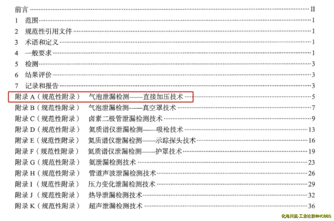

有个问题想请教一下各位大神,
新版本的GB150.4-2024中写到的泄露试验包括气密性试验、氨捡漏试验、卤素捡漏试验和氦检漏试验。其中气密性试验中写到的其他要求应符合NB/T 47013.8。而在NB/T 47013.8中提到的是气泡试验,另外也没有提到对应的试验压力应该多少,GB150中写到的是要与设计压力相同。包括在ASME第V卷中写的也是气泡试验。GB150是否也可以把气密改成气泡呢?细看下来其实并没有多少差别。

GB150.4-2024中所提到的气密性试验是一个泄露检测方法,其目的是验证压力容器在设计压力下的密封性能。根据GB150和NB/T 47013.8的要求,气密性试验可以采用气泡试验来执行。气泡试验是一种常见的检测方法,通过在测试压力下观察是否有气泡生成来判断是否存在泄漏。即使GB150使用的是“气密性试验”这一术语,实质上执行的操作与气泡试验相同,因此你可以理解为这两者是等效的。至于试验压力,应当按照GB150规定的设计压力进行。

其中气密性试验中写到的其他要求应符合NB/T 47013.8。而在NB/T 47013.8中提到的是气泡试验----首先,气泡实验仅是泄漏或气密试验的一种,标准里这样写也包含符合150中所说的氨、氦和卤素检漏。

气密试验不光有气泡法,还有显色法

NB/T47013.8-2012 附录A、附录B 气泡泄漏检测GB/T150.4-2024 11.5.3 气密性试验。
气密性试验是最为常用的泄漏试验,也是成本最低的泄漏试验。
气密性试验的要求应当符合TSG 21-2016中的相关规定,GB/T150-2024只是跟TSG 21-2016一致而已。
你说的GB150-2024中气密性试验的其他要求只是指的通用部分,并不是你理解的气泡泄漏检测,有太多同并不代表就是同一个。

气泡泄漏检测并不是法定泄漏试验,除非设计文件规定或技术规范修改,不然采用气泡泄漏检测是不合法的。
