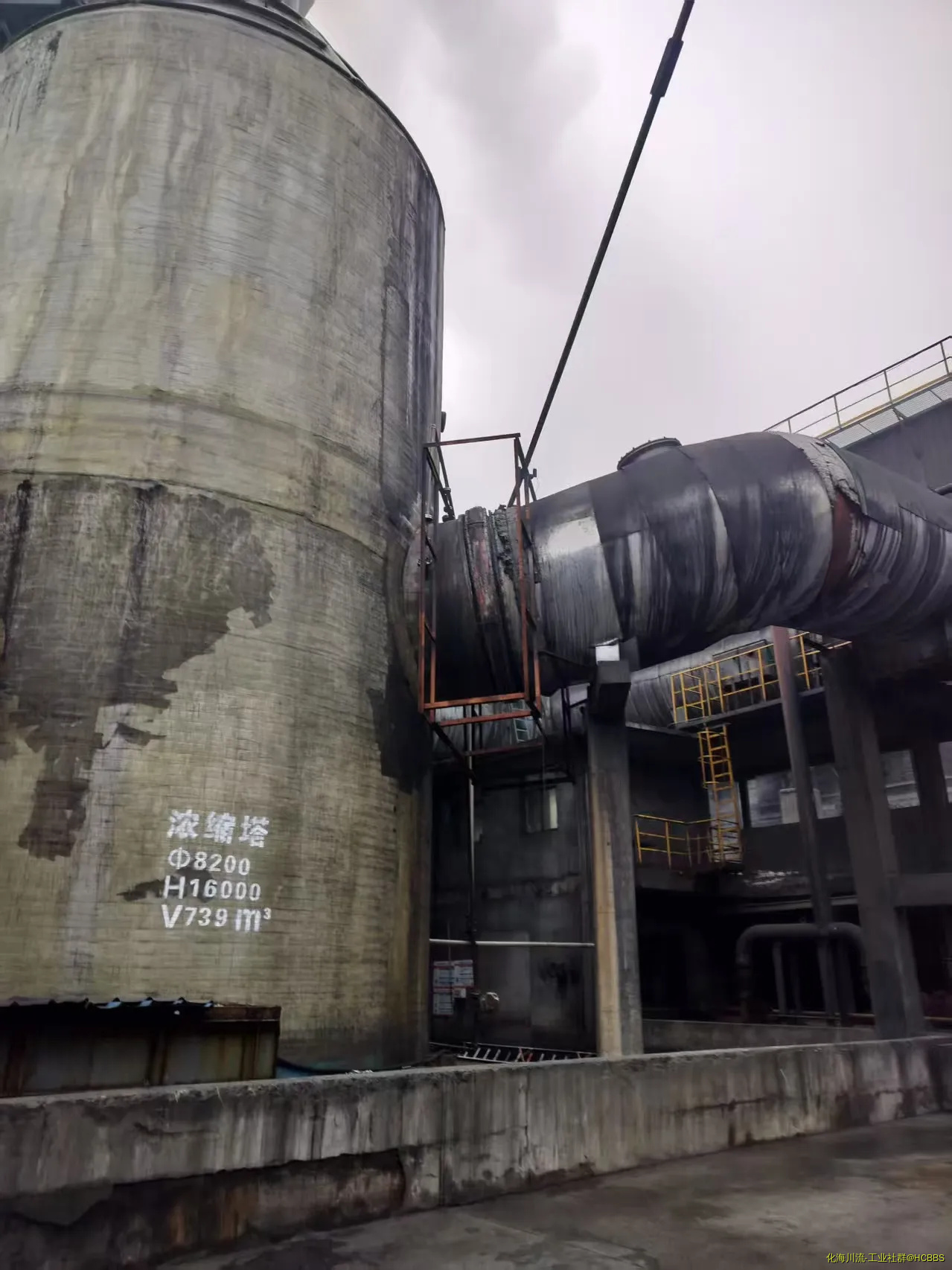

焦炉的烟气,经过余热锅炉和脱硝后,去进行脱硫。在进入脱硫塔之前,进入了一个浓缩塔。浓缩塔里的结构和作用?

浓缩塔内部通常装有填料,主要作用是增加烟气与吸收液之间的接触面积,提高烟气中二氧化硫的吸收效率。浓缩塔的作用是预处理烟气,通过水分或其他化学物质的喷淋,减少烟气中的水分含量和部分污染物,从而让后续的脱硫过程更为高效和顺畅。

  • 反应器:浓缩塔的核心部件,内部常常装有填料,以增加反应面积,提高反应效率。烟气与脱硫浆液在反应器内发生化学反应或物理吸收过程。
  • 底部集液器:用于收集浓缩后的液体。在浓缩过程中,水分被蒸发,硫分被浓缩,形成高品质的石膏产品或其他含硫化合物,这些物质会在底部集液器中进行分离和收集。
  • 中部分液器:在浓缩塔的中部,用于进一步分布和混合烟气与脱硫浆液,确保反应充分进行。
  • 上部汽液分离器:用于处理产生的废水,确保废水达到排放标准。经过反应器处理后,烟气中的水分和硫分被分离,废水通过上部汽液分离器进行处理。
  • 进出料管道:用于输入脱硫浆液和输出浓缩后的液体或废水。
