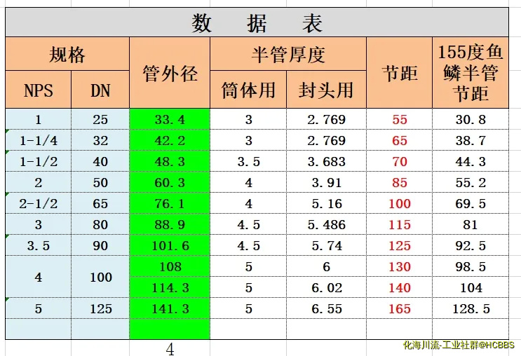

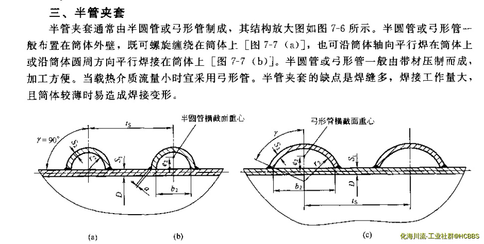

ts3的最小值?
发表于 2025-2-14 14:28:17
可否按1.25倍的半管外径设计螺距?
比如DN20  25*1.25=32   DN80   89*1.25=110
发表于 2025-2-14 14:32:33
见附件,供参考,我们公司常用的数据
发表于 2025-2-14 14:35:39
谢谢!相关依据有吗?
发表于 2025-2-14 16:07:56
qdwj911VIP会员 VIP会员 | 显示全部楼层       最后访问IPInvalid
半管夹套的螺距通常根据设备的直径、换热需求和流体的流速来确定。一般而言,螺距应使得半管之间有足够的空间以充分进行热交换,同时又要确保结构的紧凑性。
换热面积的计算可以通过以下公式来进行:
\[ A = n \times \pi \times d \times L \]
其中:
- \( A \) 是换热面积;
- \( n \) 是半管的数量;
- \( d \) 是半管的直径;
- \( L \) 是半管的长度。
请根据具体情况调整参数以适应你的特定需求。
