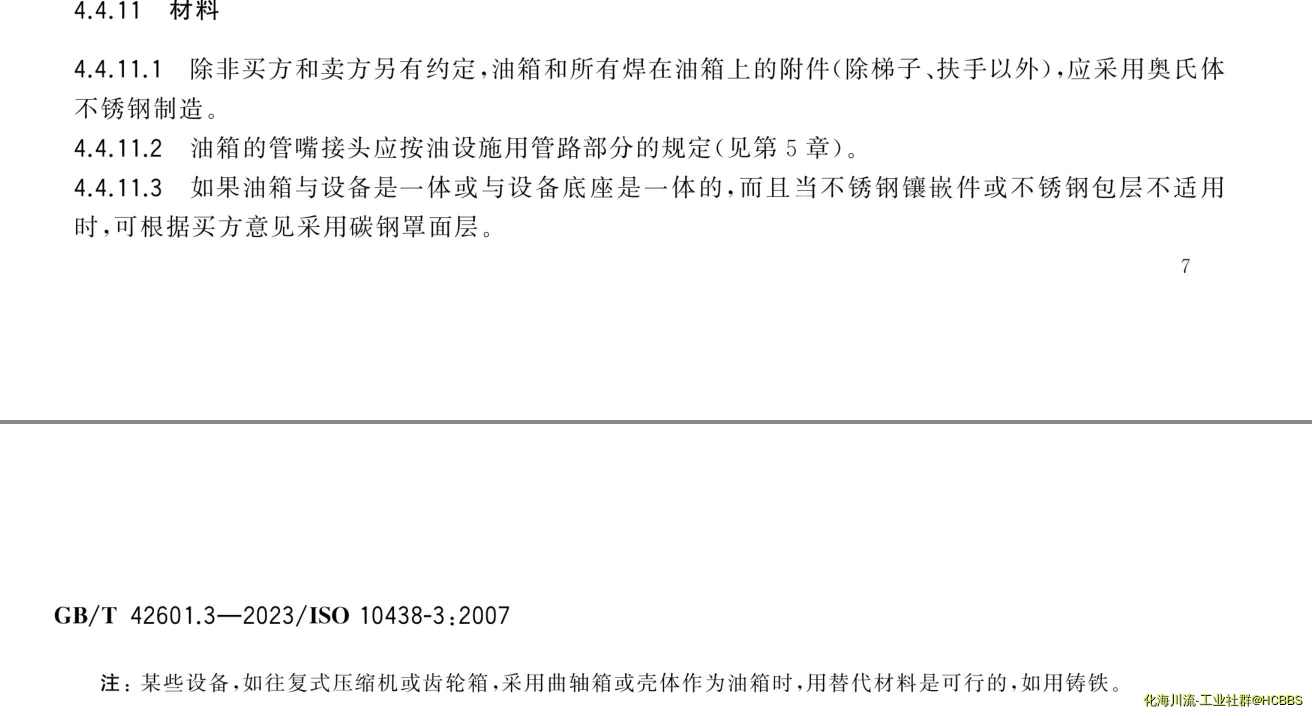

求教各位大佬:离心压缩机  油站油箱材质是否有规范标准必须为不锈钢材质。
   相关规范是否能分享一下
谢谢!

GBT 42601.3

文件有点大,自己下载吧,免费的,你也可以看看API614比国标的完整,都是ISO10438,国标就两部分 [attachimg]3587121[/attachimg]  详情 回复 发表于 2025-2-14 22:38

1,油滤后跟油接触部分材质用不锈钢是刚需
2,至于油箱材质,就看地主家有没有余粮了
