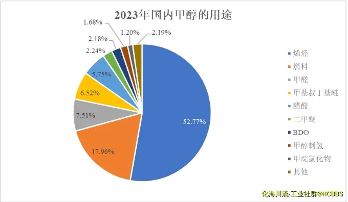

甲醇的分子式为CH4O,结构式为CH3OH,又被称之为羟基甲烷,是结构最为简单的饱和一元醇。甲醇与乙烯、丙烯、苯成为四大重要基础化工原料。甲醇也是生产烯烃的重要原料。

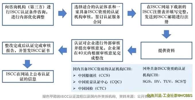

对于绿色甲醇,ISCC认证体系主要验证绿色甲醇生产过程中的原料可持续性以及温室气体减排量。ISCC要求若原料为生物来源,全过程(从原料端到产品使用端)需减碳65%;若原料为非生物来源,全过程需减碳70%。
