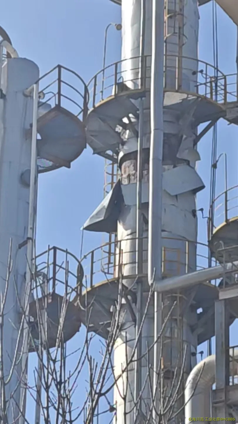

  • 选用优质保温材料:选择具有良好抗风性能和耐久性的保温材料,如聚氨酯泡沫板、玻璃纤维等,这些材料不仅保温效果好,而且具有一定的强度和韧性,能够更好地抵抗大风等恶劣天气的影响。
  • 加强固定与连接:在保温层安装过程中,确保保温材料与塔体之间的连接牢固可靠。可以使用专用的固定件、支架或卡扣等,将保温层紧密地固定在塔体上,防止其在大风中被吹落或损坏。
这也是安全隐患啊

可以考虑使用更加耐风的保温材料或增加固定措施,例如使用金属夹具或专用胶带进行加固。同时,定期检查和维护保温层,避免因老化导致的损坏。如果问题依旧无法解决,建议寻求专业人士进行诊断和处理。
