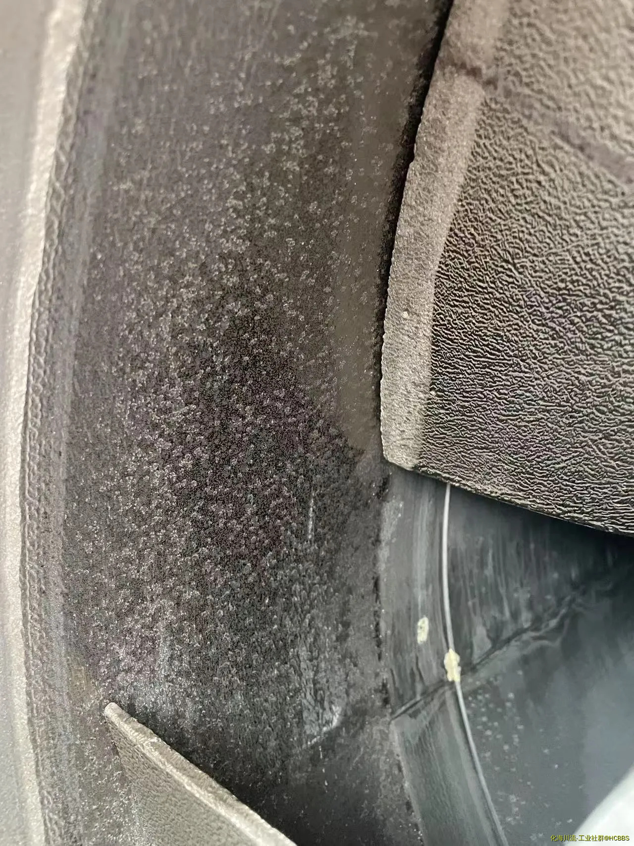

[讨论] 请问下图片中泵腔内壁和叶轮状态是腐蚀还中气蚀造成的?

看着像气蚀

kz18paj061VIP会员 VIP会员 | 显示全部楼层       最后访问IP湖北省
图片中泵腔内壁和叶轮的损坏状态可能是由气蚀造成的。

汽蚀的发生一定在叶轮的某一个部位,而不是局部。腐蚀一般是发生在叶轮所有部位。其次,汽蚀的部位发生部位都像骨质疏松的情况或者直接贯通了,腐蚀一般表面都有坑蚀不是很锋利,麻点的状态。

支持,叶轮各个部位的压力是不一样的,汽蚀只发生在汽泡破裂的那个部位(压力点)上  详情 回复 发表于 2025-2-12 12:50

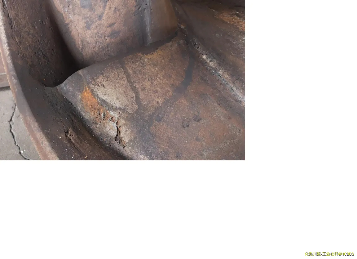

图片中的腐蚀现象是典型的气蚀造成的,气蚀是一种物理过程,只与介质中的细微气泡分布相关联,当叶轮高速旋转时,气泡在叶轮上的高速冲刷是随机而均匀的。

意思是腐蚀了呗  详情 回复 发表于 2025-2-13 11:39

运行泵发生的一般都是气蚀,备用泵发生的才是腐蚀

没有备用泵  详情 回复 发表于 2025-2-13 11:39

汽蚀,损坏不严重
