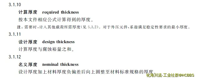

锅炉强度计算书中的最小需要厚度和压力管道强度计算书中的有效厚度是一样的吗
