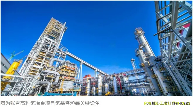

攻克氢能源冶金工业利用核心技术。作为一种富氢气体,焦炉煤气本身含有55%—65%的氢气成分,可在氢基竖炉内催化裂解为一氧化碳和氢气,实现“自重整”。该公司研发“焦炉煤气零重整竖炉直接还原”工艺技术,自重整后,工艺气体中的氢碳比可达到8∶1以上,是目前工业化生产中含氢比例最高的气基竖炉直接还原工艺,最接近未来100%氢还原的工艺状态。同时,河钢氢冶金示范工程竖炉反应器针对高比例氢含量进行了优化设计,预留了绿氢切换功能,不需大规模改造,即可直接切换为更高比例富氢还原气、纯氢还原气开展工业试验,为未来实现100%绿氢竖炉直接还原打下基础。
氢冶金过程内嵌碳捕集和利用工序。该公司研发氢冶金内嵌“二氧化碳捕集+二氧化碳精制”技术,利用竖炉反应器产生的工艺气体,采用化学吸附法进行脱碳捕集,在吸收塔中,MDEA溶液(贫液)吸收来自工艺气体中所含的二氧化碳,使工艺气体中的二氧化碳得到大部分脱除,失去二氧化碳的工艺气回到工艺回路;吸收二氧化碳后的MDEA溶液(富液)经过贫/富液换热器,进入汽提塔,在汽提塔中经过蒸汽汽提再生,形成贫液,贫液经换热冷却后回到吸收塔循环使用;捕集后的二氧化碳气体,采用净化低温蒸馏原理进一步去除杂质提纯,二氧化碳气体通过压缩机增压,经冷却进入干燥床吸收水分,干燥气体被冷却降温液化后进入精馏塔精馏,最终制成工业级或食品级二氧化碳产品,显著减少整个工艺过程中的二氧化碳排放量同时,通过精制制成成品级二氧化碳用于下游产业,完成末端治理,为钢铁行业降碳提供了创新可行的解决方案。
