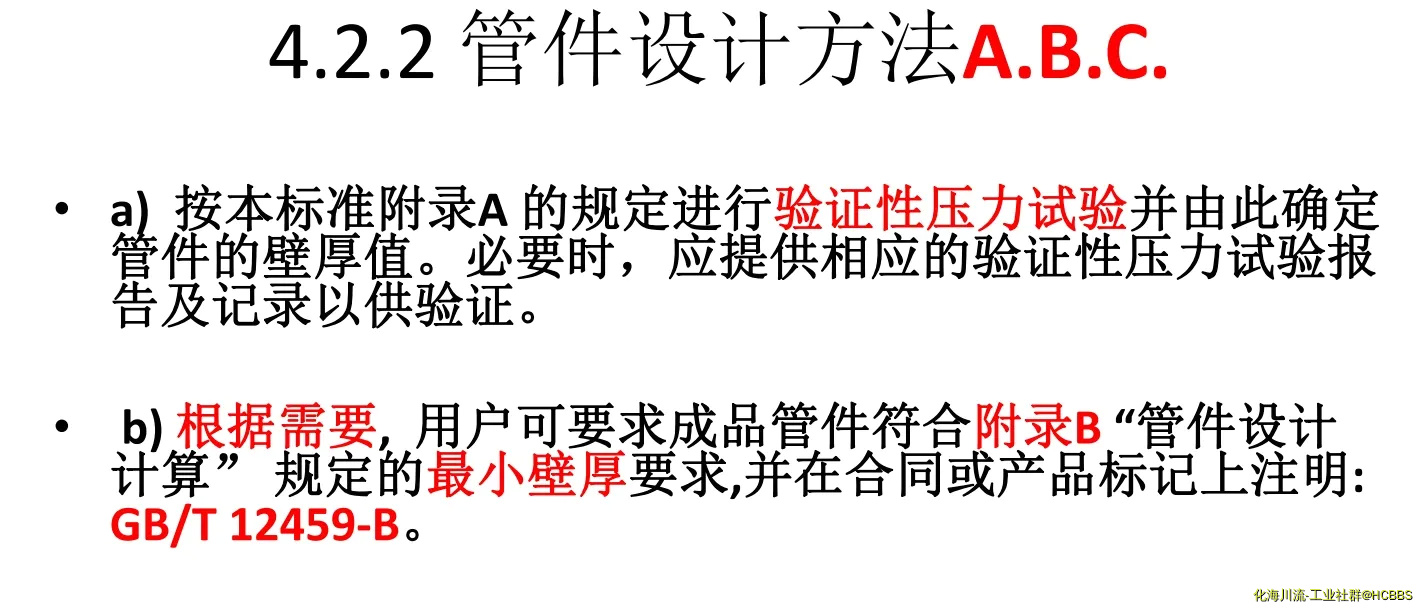

[讨论帖] 大家讨论一下这个管件执行标准SH/T3408-B是什么意思

image.webp 大家讨论一下这个管件执行标准SH/T3408-B是什么意思

SH/T3408-B是中国石化行业的管件标准,"SH"代表石油和化学工业部门,"T"表示是推荐性标准,数字3408是标准编号,"B"代表该标准的版本。

请问哪里可以找到SH/T3408-B这个标准   我只找到了SH/T3408   可以分享一下么

2022版是第3次修订版  2012版是第2次修订版  1996年是第1次修订  1989年首次发布  B版指的是哪一版呢

看前面描述是参考了GB/T 12459中管道的压力设计,具体见4.2 管件设计以及附录B。

你说的前面的英文描述我也查了  意思是要满足GB/T12459的附录B管件设计计算要求  而SH/T3408是管件的制造和验收要求  还是不太明白单线图这样标注的目的   管件订货的时候备上满足GB/T12459的附录B是管件设计计算要求就行了  还是说订货时管件的执行标准要写成SH/T3408-B

sh/t3408没有b系列的尺寸,建议直接问设计院。

有个思路,仅供参考,在GB/T12459中,有一个附录B章节,其章节规定是管件设计计算内容。“本附录规定了符合相应结构参数标准管件最小壁厚的设计和计算方法。成品管件的相应部位的实测壁厚不得小于按本附录确定的最小壁厚”。在压力管道培训课件中,当时老师幻灯片中给了这么一句话。所以是否可以推断一下就是设计人员是想表达干燥3408中对应附录b来执行。但是我看了下3048中是没有附录b的。可能是想借鉴12459中这个做法。

B应该是指管件壁厚不允许下差,请参考
