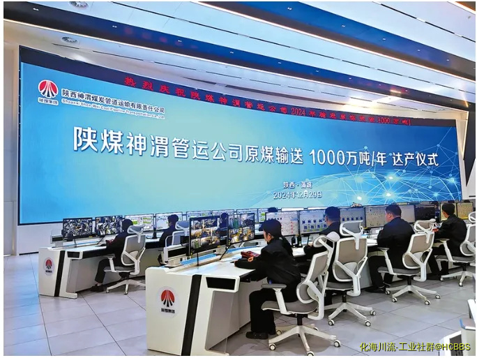

走进这条管道的“智慧大脑”——陕西神渭煤炭管道运输有限责任公司(以下简称“神渭管运公司”)的中央控制室,大屏幕上,沿途1.1万多台套设备的运行状况数值跳动;多屏切换,管道沿线及各站点的监控视频尽收眼底;AI助力,线上智能专家系统实时分析管道运行各项参数。

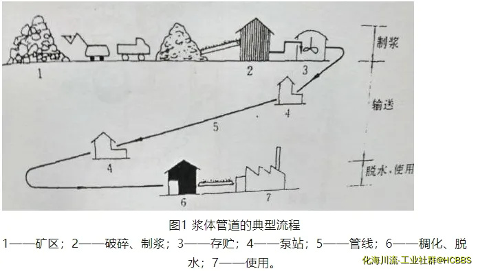

“原煤破碎后,运用湿法棒磨工艺,制备成适用于管道输送的煤浆。”在神渭输煤管道首端的神木站,站长张宝龙介绍,运输起点必须严格把控煤浆的配比、浓度等,确保符合长距离管道输送标准。
沿途,4市18个县(区),千里“乌金”一管流。
神渭管运公司生产运营分公司副经理谢义华介绍,煤浆从神木站出发后,全线通过4个中间泵站,“每个站点都精准控制煤浆在管道里的压力和流量,确保煤浆既能保持紊流态,又能保障管道承压安全。”
长途奔袭90个小时,煤浆流淌到终点——关中渭南市。通过“脱水+掺混”工艺制配而成的高浓度气化水煤浆,供应给下游化工厂;实现煤水分离后,清洁煤产品源源不断下线,通过自动化装车系统,奔向全国各地。
