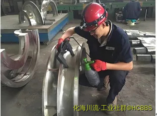

磁粉检测面面观
磁粉检测技术(MT)
     是古老且可靠的无损检测技术,但未被充分认可。它直接、简单、结果可靠,但常被滥用或错用。起源有多种说法,公认起源于美国,早期用于检测铁路零件、铸件等。
原理
     是磁化制件后施加磁粉,磁粉堆积显示缺陷。
适用于检测线状缺陷
       如裂缝。设备分为便携、固定及配件。
基本程序
       包括了解检测要求、材料、设备、资格,遵循程序检测。
步骤
       包括评估表面、清洁、磁化、评估效果、检测、评估结果、写报告、清洗样品。
关键技术选择
        包括连续法与剩磁法、湿法与干法、可见磁粉与荧光磁粉。荧光磁粉最敏感。
