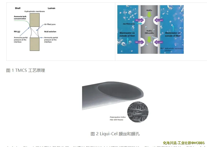

TMCS工艺是一种利用膜技术处理废水的方法。如图 1 所示,该工艺使用疏水性中空纤维膜作为界面,其中中空纤维膜的外部(壳侧)流动着含有氨的废水,而内部(管侧)则流动着酸性吸收液,两者呈错流状态。图 2展示了膜壁上通过特殊工艺制造出的众多纳米级别的微孔。由于采用了疏水性膜材料以及孔径极小的特点,液态水无法润湿并穿透膜孔,而各种挥发性气体可以自由穿过。

在废水一侧,由于较高的氨气分压,游离的氨气能够穿过膜孔迁移至酸性一侧。当氨气到达酸性一侧时,会立即与酸发生反应生成硫酸铵盐溶液。在这个过程中,酸性一侧膜表面附近的氨气浓度几乎为零,从而在膜的两侧形成了氨气的浓度梯度。这个浓度梯度正是推动氨气迁移的动力。只要确保酸性一侧有足够的氢离子与氨气反应,并保持膜孔界面处液体接触的稳定性,就可以维持有效的驱动力和稳定的氨气去除效率。

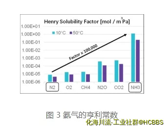

推荐使用 TMCS 工艺而非传统的气体吹扫或真空方法来脱除和回收废水中的氨氮,主要原因是氨在水中的溶解度极高,比氧气高数十万倍,比二氧化碳高出数千倍,其亨利常数非常低,这意味着氨在水中的分压极低,很难通过常规的脱气手段有效去除。如图 3 所示,这种特性使得氨不易从水中逸出,即使在使用气体吹扫或真空条件下也难以实现高效脱除。

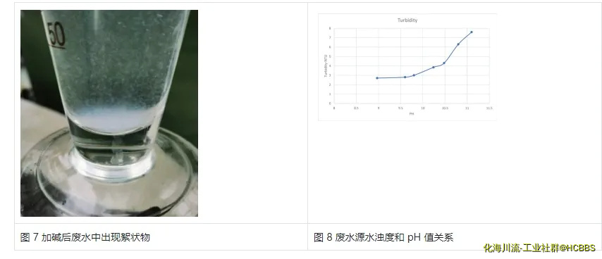

如上文 TMCS 原理所述,废水需要通过加碱提高 pH 值或升温来将氨根离子转化为游离氨气才能通过膜脱除,因此需要对原水进行加碱分析。当加碱后发现,原本澄清的废水出现了浑浊,pH值升高到11时,浊度达到 8NTU,而且在容器底部缓慢出现絮状物沉降。如图7 所示,经调研发现,该絮状物很可能来自 CMP Slurry 中的络合物,在提高pH值后出现沉降。pH值越高,出现的絮状物沉降越多。如图8所示,在 pH值<10时,浊度增加幅度不大;当pH值>10 以上时,浊度出现大幅增加,因此 pH值控制对于限制絮状物很重要。

针对如此高含量、易剪切、会沉降的絮状污染物,需要控制好加碱pH值,并设计好预处理设施去有效拦截,才能保证膜接触器废水侧的通路和膜丝表面不会被堵塞,如图 9 所示,膜组件内封装有大量中空纤维膜丝,膜丝之间通过精确编织排布,中空纤维膜丝壁上有大量纳米级膜孔,因此膜丝之间和膜丝外表面都容易被过量的污染物堵塞,进而影响氨气的传质路径。

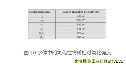

另外,源水中双氧水含量高达几个百分点,双氧水是强氧化物质,如图 10 所示,对于聚丙烯建造的纳米级微孔膜材料而言,40℃以上的高温下,双氧水的出现会d d增加膜丝的氧化速度,使得疏水膜丝表面能增加,亲水风险增大,寿命大幅减少。因此需要设计预处理以大幅降低双氧水含量。

2)预处理设备 2——电加热器或换热器。根据图 5 所示,温度越高,铵根离子转化为氨气的比例越高,40℃、pH 值为 10.5 的情况下,氨气占总氨氮比例为 98.1%,低于 42℃时的比例为98.3%。另外温度越高,气体传质速度越快,氨氮脱除效率要高,在本案例条件下,42℃的氨氮脱除效率要比 40℃要高 5% 以上。但是温度越高,能耗越高,可以通过出水余热回收,减少能耗。同时温度越高,对膜丝的耐温性能和抗氧化性能要求越高,高温下,聚丙烯膜丝对氧化性物质的耐受浓度越低,因此对入水双氧水去除效率要求越高。
3)预处理设备 3——双氧水去除设备。本案例中由于较高的入水双氧水浓度,采用锰砂催化和活性炭吸收两套设备串联,实现双氧水高效去除。锰砂过滤器是采用锰砂催化,在碱性条件下将双氧水还原为水和氧气,需要一级加碱控制到反应 pH 值,但由于加碱后有氨气和氧气溢出,锰砂罐出口的双氧水检测仪中出现大量气泡,无法精确检测双氧水浓度。由于锰砂罐去双氧水效率有限,出口仍然有 30 mg/L 以内的双氧水,对膜寿命构成了较大挑战,因此后续又增加一级活性炭吸收将残留双氧水几乎全部去除。锰砂罐可通过反冲进行再生。锰砂作为深层过滤器,同时还可以作为预过滤器,有效拦截大量絮状物,但是絮状物的累积也需要更频繁的反洗锰砂过滤器。同样的,活性炭除吸附双氧水外,也可作为二级过滤器,吸附絮状物。

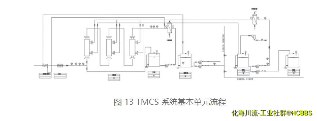

4)预处理设备 4——超滤。超滤作为常用的预处理设备,可以用于拦截大量颗粒或悬浮污染物,d d降低浊度,减少后续精密设备的污染,同时可通过反洗或化学加强反洗(加酸)再生。配备自动反冲洗过滤器防止超滤膜划伤。尤其对于本案例中大量的絮状可变性污染物,只有超滤膜的更细小的膜孔才能拦截。对于废水预处理,超滤的通量选型建议放低一些。本例中采用的是PVDF 外压式超滤,受限于 PVDF 超滤不建议长期在 pH 值 >10 以上运行,超滤前的加碱 pH 值要控制在 10 左右。
5)预处理设备 5——保安过滤器。保安过滤器是为了保障膜接触器的划伤或快速堵塞,由于本案例中超高的絮状污染物含量,即使在超滤后,也会有部分穿透的絮状物,需要保安过滤器聚丙烯无纺布的深层滤材来有效拦截,防止堵塞膜丝间隙和膜丝表面,导致压差增大和脱氨效率下降。保安过滤器精度建议采用 5 µm 绝对精度,对于本案例,采用了 5 µm 加 1 µm 的串联配置,有效地保护了膜接触器。由于 5 µm 过滤器的较快堵塞,增加了保安过滤器在线清洗再生。具体的系统流程如图 11 所示。

膜接触器产水实时检测氨氮,如果氨氮超标会回流至超滤水箱,否则进入产水箱。TMCS系统流程图如图13所示。
